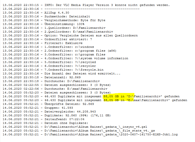

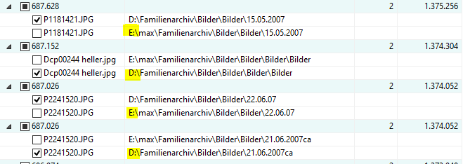

ich verstehe nicht, warum ich keine Duplikate finde, wo sicher welche sind.
  • Ich nutze die aktuelle Version 4.4.30.
  • Ich vergleiche 2 identische Ordner mit Bildern.
  • Ein Ordner ist auf der zweiten Partition (SSD), der andere auf einer SD-Karte im exFat-Format.
  • Vergleichsmethode ist Bit-für-Bit in Kombination mit "Vergleiche nur Dateien aus unterschiedlichen Quellordnern".
Ergebnis: Es werden keine Duplikate gefunden.
Wenn ich allerdings "Vergleiche Dateien aus allen Quellordnern" wähle, findet er die Duplikate in beiden Ordnern. Woran liegt das?

Klimbim wrote: 14 Jun 2020, 03:26 Wenn ich allerdings "Vergleiche Dateien aus allen Quellordnern" wähle, findet er die Duplikate in beiden Ordnern. Woran liegt das?
In diesem Fall existieren dann nur Duplikate innerhalb eines Quellordners und keine Duplikate zwischen den beiden Quellordnern.

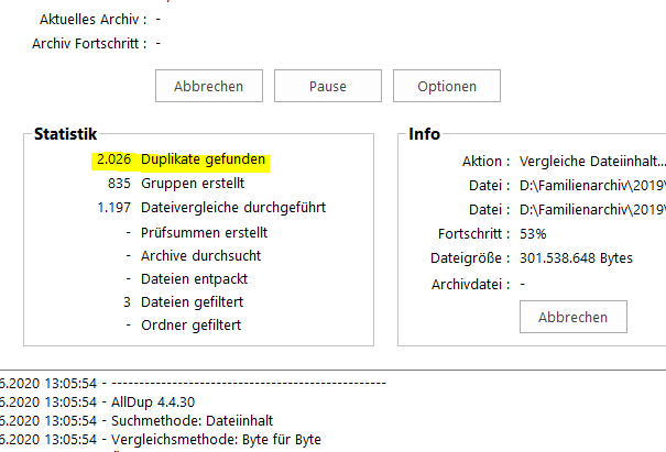

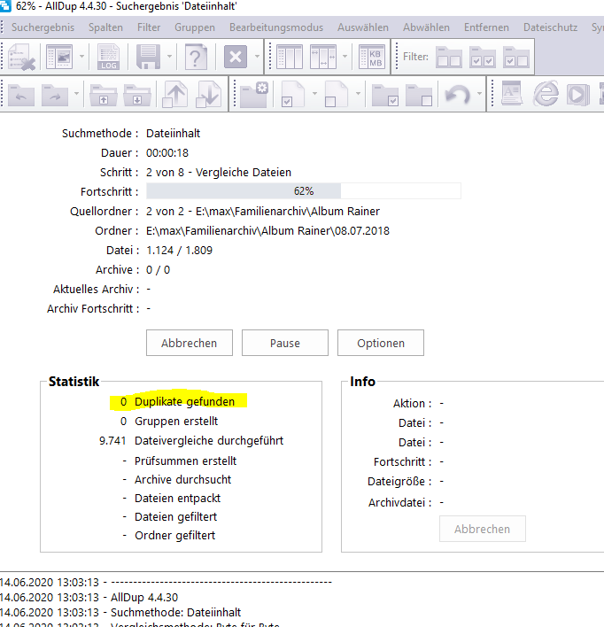

Guten Morgen,
die Ordner und Inhalte sind aber identisch. Was könnte ich bei den Vergleichseinstellungen falsch eingestellt haben?
Gibt es jetzt im Ergebnis noch eine Auswahlmöglihckeit, nur Duplikate auszuwählen, die in verschiedenen Quellordnern liegen?
Re: Duplikate werden nicht gefunden
Wie sieht Ihr Protokoll aus wenn Sie die Option "Vergleiche nur Dateien aus unterschiedlichen Quellordnern" verwenden?

Ich glaube ich habe die Quelle des Missverständnisses gefunden. Wenn man "Vergleiche nur Dateien aus unterschiedlichen Quellordnern" aktiviert und Duplikate nur im Protokoll anzeigen lässt, dann zeigt er auch keine Duplikate im Prozess. Das hat mich wahrscheinlich irritiert.
Wenn man Duplikate nicht nur im Protokoll anzeigen lässt, zeigt er die Duplikate richtig an.
Mein Problem ist dann gelöst.

Ich hatte diese beiden Optionen aktiviert.
(x) "Nur Dateien ohne Duplikate im Suchergebnis anzeigen" -> Duplikate werden nur im Protokoll angezeigt?
(x) "Dateien ohne Duplikate im Protokoll auflisten (langsamer)"
