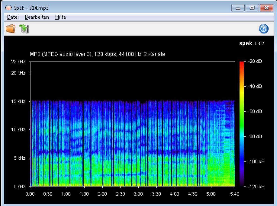

Die Datei enthält augenscheinlich allerdings passenden Inhalt:
Ich habe mal die erwähnte Datei und eine Datei "davor" als Vergleich in ein ZIP-Archiv hier hochgeladen.
Evtl. lässt sich herausfinden, warum AllDup den Inhalt der Datei nicht erkennt. https://www.dropbox.com/s/tymyh60rk7tow ... s.zip?dl=0

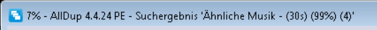

Die Suchbedingungen:

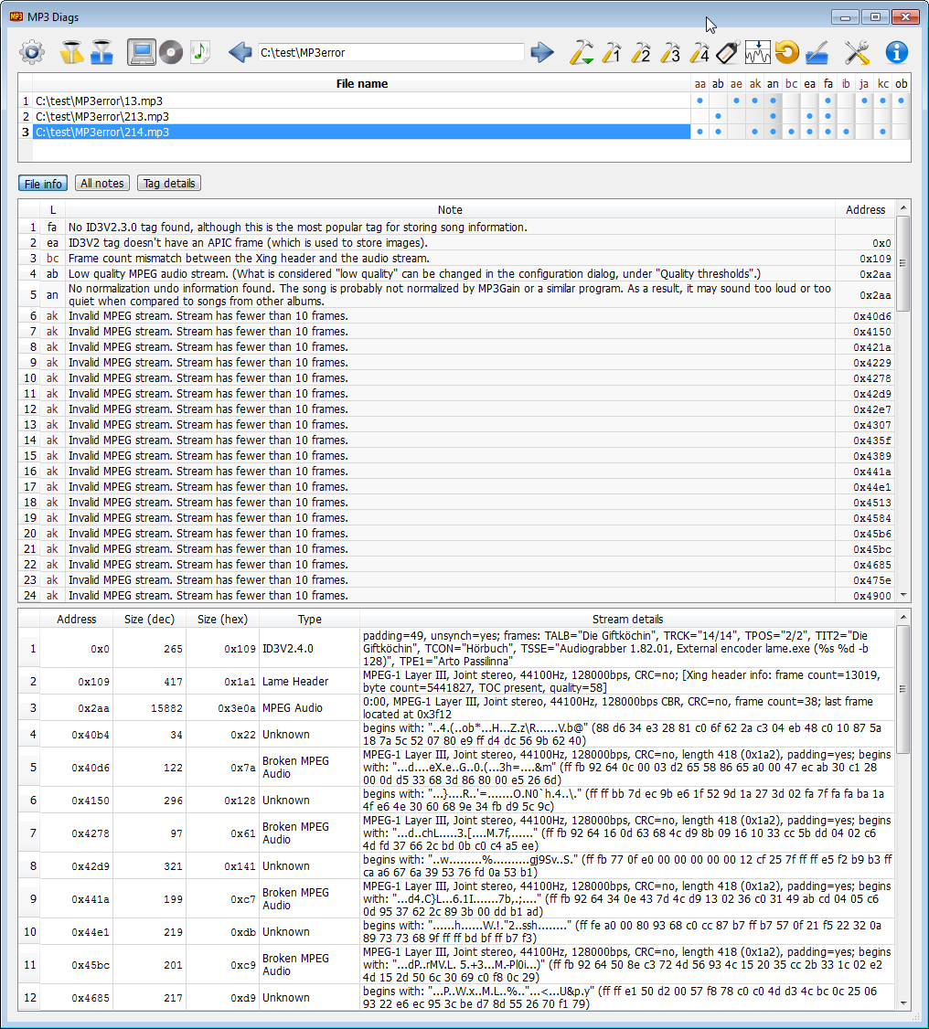

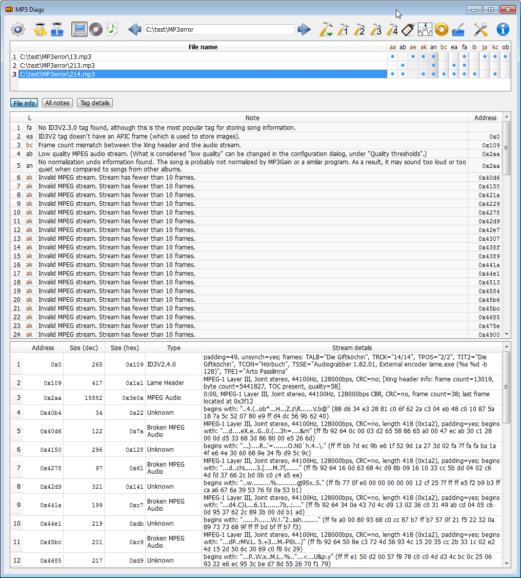

Mit dem Tool MP3 Diags können Sie Ihre MP3-Dateien auf Fehler überprüfen.
Die Datei 214.mp3 hatte z.B. diverse Fehler:
