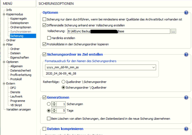

Ich habe mit AllSync Backup eine Vollsicherung im Ordner "B:\...\Base" vorgenommen. Nun versuche ich eine "Differenzielle Sicherung anhand einer Vollsicherung (zu) erstellen" und habe dort den Ordner der Vollsicherung angegeben.
Die Vollsicherung und Differenzielle Sicherung werden beide auf "B:\..." geschrieben (ein USB-Laufwerk)
Die Sicherung greift über einen UNC-Pfade und einen Useraccount der ausschließlich über Leserechte verfügt, auf das Quellverzeichnis zu (deshalb ziehe ich in den Einstellungen auch das A-Flag nicht heran...)
Bei den Testläufen wird mir angezeigt, dass das Ergebnis wieder eine Komplettsicherung würde (vorhandene, nicht veränderte Dateien werden ebenfalls kopiert). Augenscheinlich erfolgt also kein Abgleich mit dem Ordner der Vollsicherung.
Where did I go wrong?

Deaktivieren Sie bitte die Quell- und Zielordneroption "Quellordner im Zielordner erstellen" und passen Sie dementsprechend den Zielordner an. Danach sollte es korrekt funktionieren.

Gut! Das funktioniert. Danke zunächst.
Nun werden die differenziellen Sicherungen alle in einen Ordner geschrieben. Z.B. 7 Tage bis zum Weekly.
In diesem Fall bekommen die Einstellungen zum "Überschreiben" von Dateien eine andere Bedeutung.
Wird eine Datei nun mehrfach (an unterschiedlichen Tagen) geändert, würde sie gemäß Standardeinstellungen überschrieben.
Es liegt also auch bei einem 7-Tage-Differential nur jeweils eine Version jeder geänderten Datei vor - und zwar die aktuellste (- korrekt?)
Wollte ich jeden mit einer Sicherung erfassten Bearbeitungsstand einer Datei erhalten, müsste ich festlegen, dass Dateien trotz Änderungen "niemals" überschrieben werden dürfen (was ja als Option zur Verfügung steht).
Wenn eine Datei nicht überschrieben werden darf, ist die Frage, in welcher Form eine "neuere" Version der Datei dann gesichert wird? Als: MeineDatei.docx, MeineDatei(1).docx, MeineDatei(2).docx ...?

Das ist nicht korrekt, da ja bei jeder durchgeführten Sicherung ein neuer Sicherungsordner erstellt wird.

Ah! Die Verarbeitung der Variablen unterscheidet sich beim Zielordner von der bei den Sicherungsoptionen
So passt es:
B:\...\Tag\%yyyy%_%mm%_%dd%-%hh%_%nn%_%ss%
