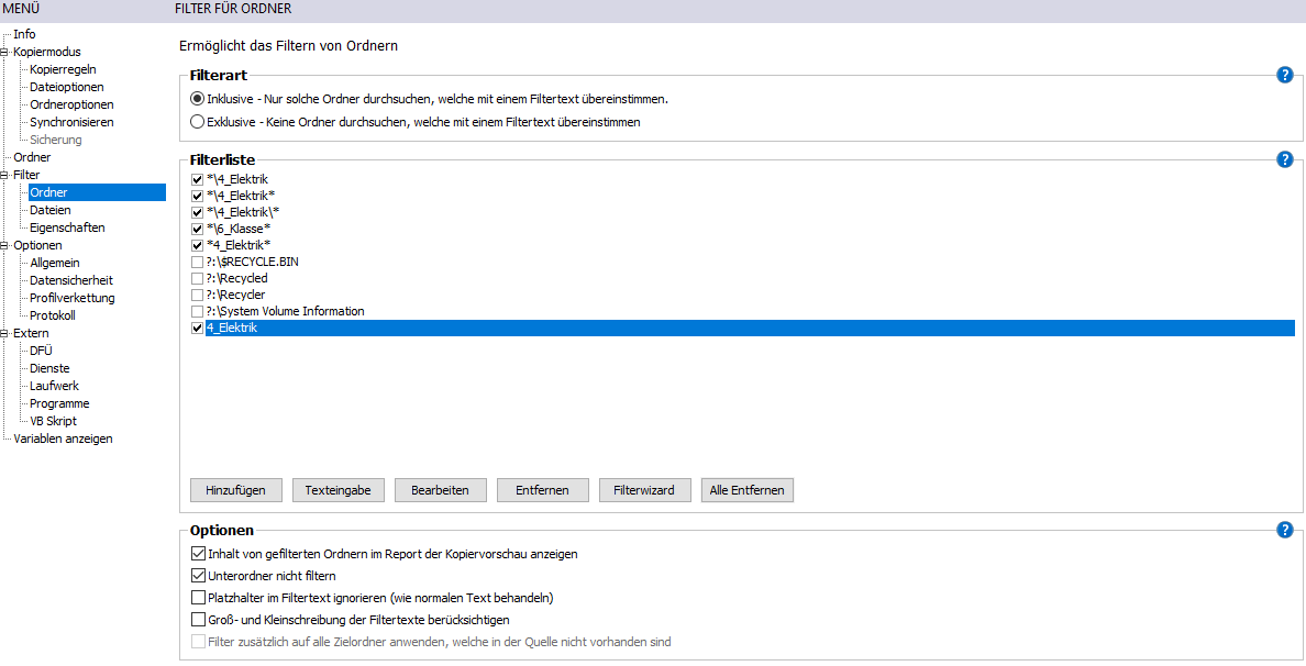

Ich habe dazu verschiedene Varianten der Filterart "inklusive" mit verschiedenen Wildcardvarianten probiert - siehe Anhang.
Allerdings komme ich nicht zum entsprechenden Ergebnis - siehe zweiter Screenshot im Anhang.

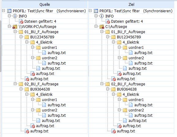

Am Ende soll als Quelle
\\JASTRAM-ADFS\Auftraege\01_BU_F_Auftraege\BU****beliebig*******\4_Elektrik\alle_Unterordner
\\JASTRAM-ADFS\Auftraege\02_BU_V_Auftraege\BU****beliebig*******\4_Elektrik\alle_Unterordner
\\JASTRAM-ADFS\Auftraege\*beliebig*\*beliebig*\4_Elektrik\alle_Unterordner
usw.
mit
C:\Auftraege\ synchronisiert werden, wobei dann auf C: die Ordnerstruktur beibehalten werden soll. Also
C:\Auftraege\01_BU_F_Auftraege\BU****beliebig*******\4_Elektrik\alle_Unterordner
C:\Auftraege\02_BU_V_Auftraege\BU****beliebig*******\4_Elektrik\alle_Unterordner
C:\Auftraege\*beliebig*\*beliebig*\4_Elektrik\alle_Unterordner
Ich habe verschiedene Ordnerfilter probiert wie z.B.:
*\BU*\4_Elektrik\
01_BU_F_Auftraege\BU*\4_Elektrik\
01_BU_F_Auftraege\*
--> bei allen Varianten wird kein Ordner synchronisiert, da "AKTION: Ordner filtern" greift.
Wenn ich als Filter setze "01_BU_F_Auftraege" ohne Sternchen und nichts, wird NUR dieser Ordner aber ohne Unterordner synchronisiert, obwohl die Option "Unterordner nicht filtern" aktiviert ist.

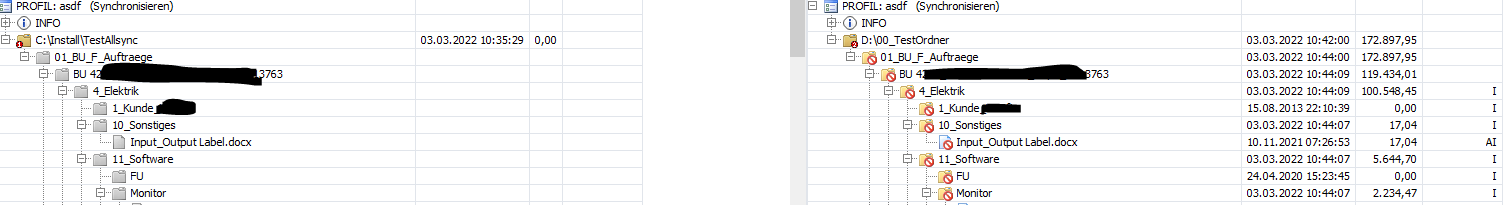

Kein Ordnerfilter und nur ein inklusiver Dateifilter: *\4_Elektrik\*
Re: Inklusive Filter für Ordner
Das scheint das zu machen, was wir erreichen wollen. Allerdings werden auch alle Ordner erstellt, die wir nicht benötigen (\3_Mechanik\ usw.). Aber damit müssen wir dann wohl klar kommen, wenn es anders nicht geht?
