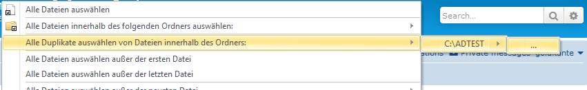

wenn ich "Alle Duplikate auswählen von Dateien innerhalb des Ordners ..." auswähle um auf einen Ordner zu verweisen, der ein Symlink ist (AAA), werden keine Dateien/Duplikate ausgewählt im Suchergebnis.

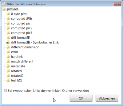

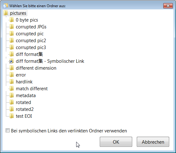

Das ist einfach zu erklären: der Dialog gibt bei symbolischen Links immer den verlinkten Pfad zurück...
Neue Option wurde hinzugefügt:
