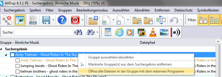

der Menüpunkt "Öffne alle Dateien in der Gruppe mit dem externen Programm" tut/bewirkt nichts.
Ich habe via "Dateiendung zu einer Plug-in-Liste hinzufügen" mp3 Datein mit dem VLC Plugin verknotet und einzeln spielt der die Dateien in der Vorschau nun wunderbar mit dem VLC Player (auf meinem System, oder dem Plugin im AllDup Ordner?) ab.
Was genau soll denn geschehen, startet man diesen Menüpunkt?
Wünschen würde ich mir, das er bei 3 gefundenen Dubletten, 3x den VLC öffnet und ich jeweils die Dateien manuell starten/anhören kann.
Oder aber eine Playlist mit den 3 Dateien erstellt, die dann beginnt sich abzuspielen.
(Falls das überhaupt möglich ist, ich vermute, jedes einzelne Pluging müsste eine passende Schnittstelle haben)

Siehe AllDup Optionen -> Suchergebnis -> "Externes Programm zum Öffnen von Dateien".

dort ist bei mir
C:\Programme\XnViewMP\xnviewmp.exe
eingetragen.
Ein Programm, welches Bilder darstellt, nicht aber Musik abspielen kann.
D.h. ich werde ein Programm suchen, dass mir jegliche Medien anzeigen/abspielen kann (oder einen Wrapper)
und mein Glück noch einmal versuchen.
