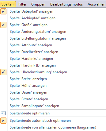

ich hänge mich mal an diesen fast schon totgeglaubten Thread.
Nachdem eine Suche abgebrochen wurde und das Suchergebnis erscheint, sind die Spalten nicht optimiert.
(Auch manchmal, wenn die Suche normal endet, doch in diesem Fall tritt es eher zufällig, d.h. noch nicht reproduzierbar auf)
Nun kann der User dies zwar schön selbst erledigen, via Menü->Spalten->Spaltenbreite optimieren,
doch automatisch wäre schon schöner.
Das eingestellte und somit erwartete Verhalten in AllDup:
(Ich spreche nicht von *allen* Zeilen, für den Normalfall reicht der angehakte Punk völlig aus)
Öffne ich ein gespeichertes Suchergebnis, wird alles wie gewünscht optimiert.
Nur direkt nach einer Suche (abgebrochen, oder noch-nicht-reproduzierbar bei Beendigung ebendieser) wird nicht optimiert.
Es scheint nichts damit zu tun zu haben, ob die Dateivorschau aktiviert ist oder nicht. Es kommt in beiden Fällen vor.
Das gesamte Spalten-Menü
Posts: 4149
Re: Spaltenbreitenproblem
Ich kann das Problem hier mit Ihren gezeigten Einstellungen leider nicht reproduzieren...
