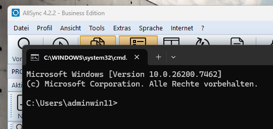

Re: VBCCR18 Run-time error '0'
Wir haben AllSync 4.2.2 nochmals mit den neusten Updates unter Windows 25H2 26200.7462 getestet und keine Probleme gefunden:
