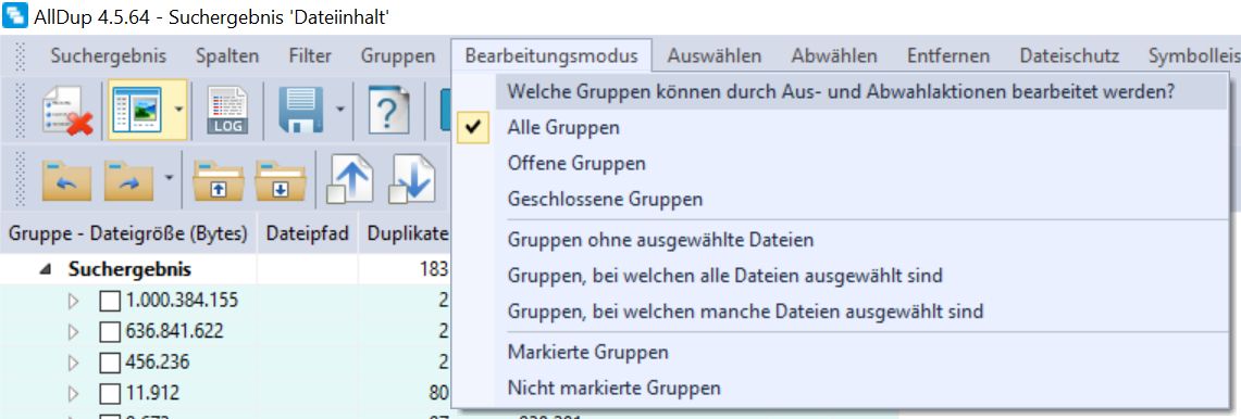

Ich habe da einen schrägen Fehler.
Ich vermute es liegt an irgendwelchen Einstellungen die ich in Alldup gemacht habe, aber ich bekomme nicht heraus welche.
Problembeschreibung an Hand von "select all"
Es wird nichts selektiert. Wenn ich nun alles per Hand selektiere, dann zwei Einträge deselektiere und dann "select all" mache, wird einer selektiert.
Frisch parallel aufgesetzte Portable Edition scheint einwandfrei zu funktionieren.
Für eine gute Idee das Problem einzugrenzen wäre ich dankbar.

Hast du vielleicht eingeschränkt was bearbeitet werden kann?

HaJo wrote: 10 Mar 2025, 00:30 Hast du vielleicht eingeschränkt was bearbeitet werden kann?
Super, das wars. Danke!
Es stand auf highlighted.
Das Menu ist mir noch nie aufgefallen. Gibt es das schon lange?

Re: Probleme mit allen select Methoden im Select menu
Post by HaJo »
Gerne.
Ich hab es irgendwann mal gesehen als ich was gesucht hatte, weiß aber schon nicht mehr was genau, so lang ist das her.
