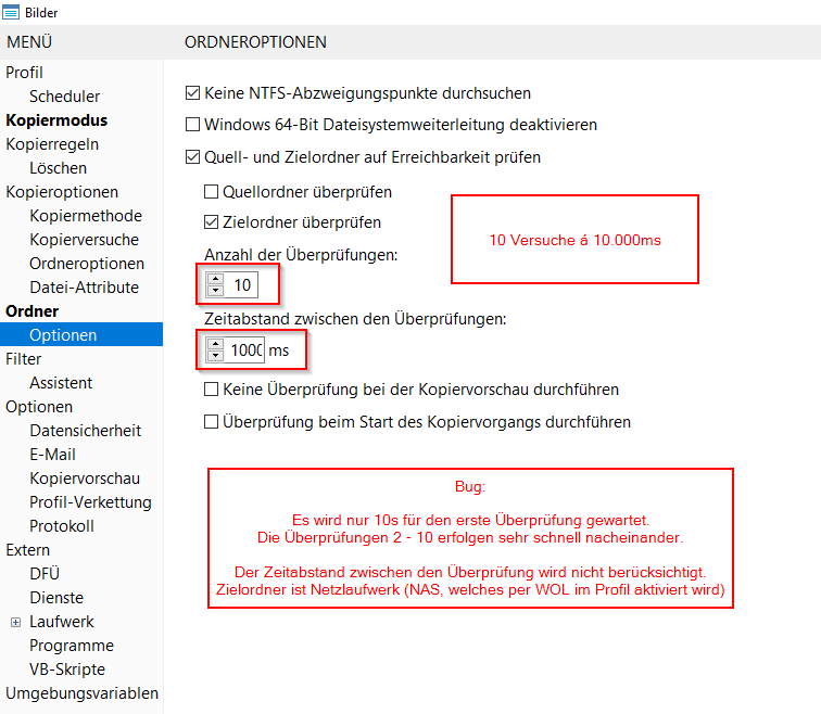

Hallo zusammen,
um mein NAS per WOL aufzuwecken (bei Kopiervorschau) benötige ich eine Wartezeit von ca. 100s bei Kopiervorschau-Start.
Um das zu erreichen habe ich 10 Versuche á 10 Sekunden im Profil bei Ordner/Optionen eingestellt.
1. Bug
Wenn ich versuche 100.000ms einzustellen stürzt AllSync ab. (Version 4.1.12)
2. Bug
Der erste Versuch den Zielordner zu erreichen, dauert 10s. Die Versuche 2 - 10 dauern insgesamt unter 1 Sekunde, d.h. die Wartezeit von 10.000ms wird nicht berücksichtigt.
Unschöne Abhilfe:
Ich könnte bei WOL im Profil einstellen, dass die Profilvorschau nach 100s fortgeführt wird, macht aber keinen Sinn, wenn die NAS schon läuft und unnötig die Profilvorschau verzögert.

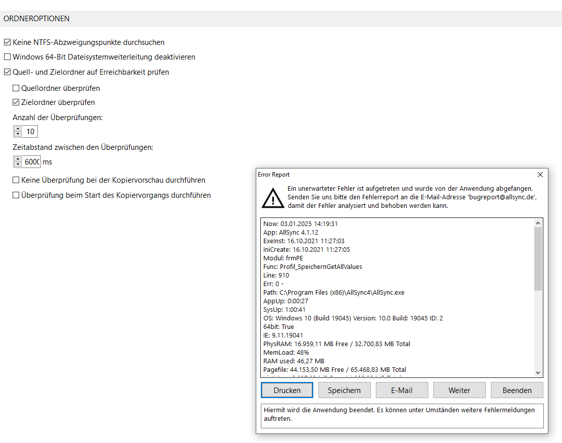

Bei 60.000ms eingetragen, kommt folgender Absturz:
Now: 03.01.2025 14:19:31
App: AllSync 4.1.12
ExeInst: 16.10.2021 11:27:03
IniCreate: 16.10.2021 11:27:05
Modul: frmPE
Func: Profil_SpeichernGetAllValues
Line: 910
Err: 0 -
Path: C:\Program Files (x86)\AllSync4\AllSync.exe
AppUp: 0:00:27
SysUp: 1:00:41
OS: Windows 10 (Build 19045) Version: 10.0 Build: 19045 ID: 2
64bit: True
IE: 9.11.19041
PhysRAM: 16.959,11 MB Free / 32.700,83 MB Total
MemLoad: 48%
RAM used: 46,27 MB
Pagefile: 44.153,50 MB Free / 65.468,83 MB Total
VirtMem: 3.837,03 MB Free / 4.095,88 MB Total
CPU: Intel(R) Core(TM) i7-6700K CPU @ 4.00GHz
Screen: 1920x1200xTrueColor (4294967296)
Portable: False
User: Stanislav Paulovic
Comp: PC1
FormCount: 2
FormNames: frmMain,frmPE,
ProcessStack: 0060001800050004005F004B005F0025003A006800690055001D0008005C001A000D0009
Apptitle: AllSync 4.1.12 - Business Edition
Datapath: C:\ProgramData\AllSync4
Admin: False
Profil: \ 01 - nas master \ Bilder
StartMode:0
CopyMode:0
CopyTyp:0
Language:7
Errcount:1
Stop:0,0
PE-Counter:1

Paulovic wrote: 03 Jan 2025, 20:16 Wenn ich versuche 100.000ms einzustellen stürzt AllSync ab. (Version 4.1.12)
Es ist nur eine Eingabe von maximal 9.999 ms möglich. Wie genau haben Sie "100.000ms" in die Textbox eingegeben, damit wir den Fehler hier reproduzieren können?
Paulovic wrote: 03 Jan 2025, 20:16 Der erste Versuch den Zielordner zu erreichen, dauert 10s. Die Versuche 2 - 10 dauern insgesamt unter 1 Sekunde, d.h. die Wartezeit von 10.000ms wird nicht berücksichtigt.
Wahrscheinlich haben Sie nur "1000ms" eingeben und der erste Versuch dauerte länger, wegen dem hohen Timeout von Windows bei nicht vorhandenen Ordnern.

Die Eingabe ist 100000 gewesen, ohne Punkt und führte zum Absturz.
Der Netzwerkpfad in meinem Fall "\\NAS\Bilder\" (sämtliche Profile haben direkte Netzwerkpfade) wird nach längerem Timeout nicht erreicht, Fehler #53. Wahrscheinlich ist die Fehlerzeit länger als die Versuche, deshalb kommt es nicht wie im Beispiel zu den restlichen Versuchen. Generell wird jedoch bei Fehler #53 nie mehr als ein Versuch unternommen auf den Zielordner zu warten, wie in dem Beispiel. Es kommt sofort zum Abbruch des Profils und das nächste Profil in der Reihe wird dann sofort beim ersten Versuch abgebrochen.
Ich habe das "Problem" anders gelöst und arbeite mit einem Batch-File bei Profilvorschau-Start um die NAS per WOL zu starten. Dort habe ich einen Timeout im Batch und im AllSync-Skript auf 120s geschrieben.
Es bleibt dann nur der Absturzfehler bei der Eingabe von 100000 in das Profilfeld für die Zeit zwischen den Versuchen als Bug übrig.

Paulovic wrote: 05 Jan 2025, 04:37 Es bleibt dann nur der Absturzfehler bei der Eingabe von 100000 in das Profilfeld für die Zeit zwischen den Versuchen als Bug übrig.
Wir konnten das Problem mittlerweile reproduzieren und beheben. Vielen Dank noch für Ihr Feedback!
