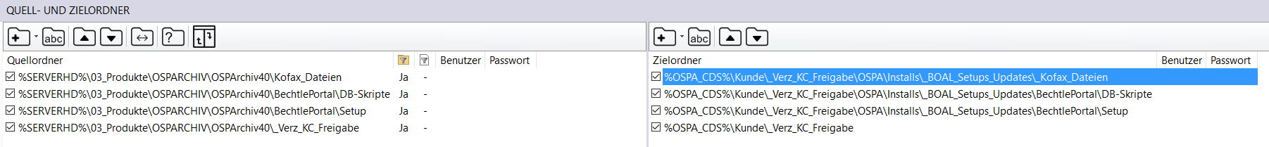

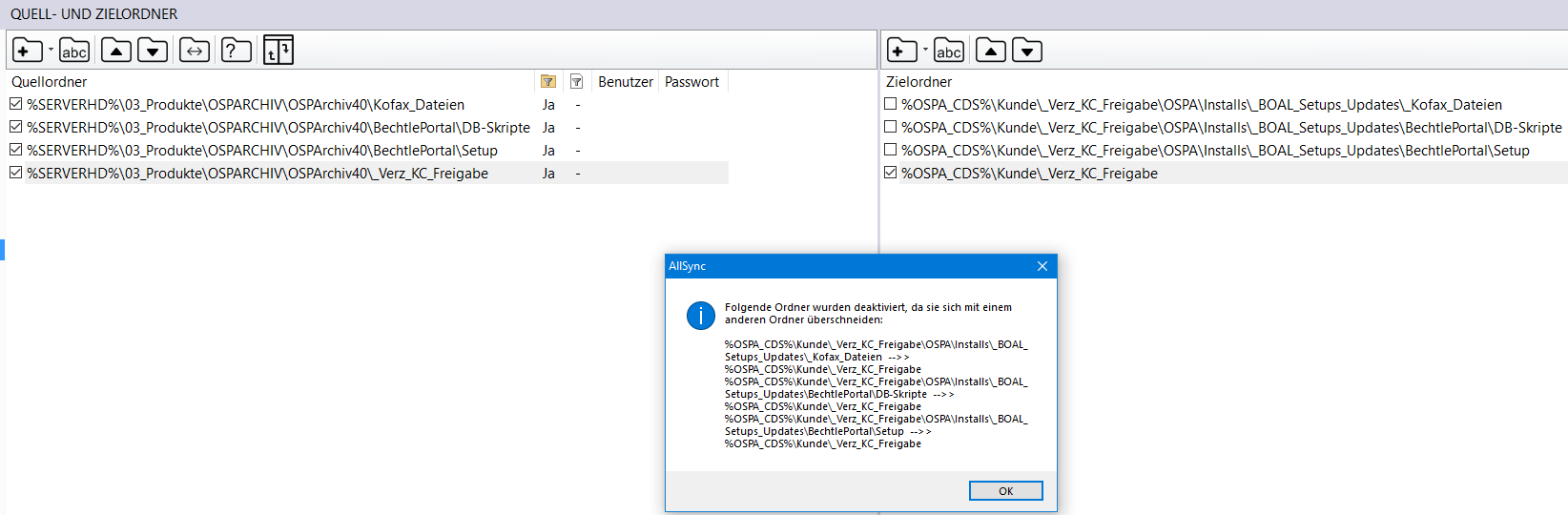

seit der letzten Version 4.0.46 ist das Kopieren von Quell- und Zielordner nicht mehr möglich

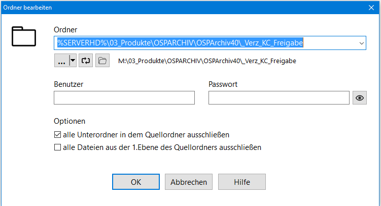

Obwohl im Quellordner die Checkbox für "alle Unterordner in dem Quellordner ausschließen" aktiviert ist
Es scheint dass, dies bei der Prüfung des Zielordner die Option nicht (mehr)berücksichtigt wird.
Bis jetzt hat das immer funktioniert.
Wenn ich die Haken bei Quell und Zielordner wieder setzte und das Profil speichere, funktioniert es weiterhin wie es soll.
Dumm ist nur das die Warnung kommt und jedes mal alle Haken entfernt werden...
Posts: 4140
Re: Fehlermeldung "..Ordner wurden deaktiviert"
Welche Ordneroptionen sind bei Ihnen aktiviert?

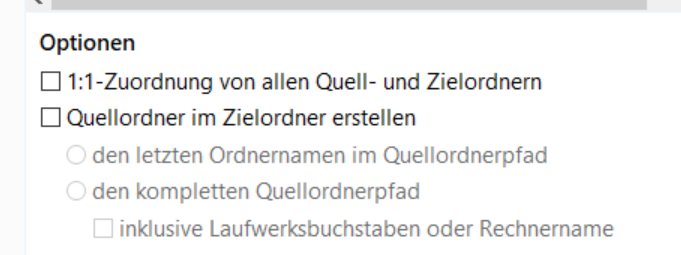

Die Frage bezieht sich auf die Ordneroptionen der Quell- und Zielordnerliste, siehe Screenshot.

Die Option "1:1" ist gesetzt sonst funktioniert es nicht.
Es kommt nur eben jetzt die Meldung.
Aus meiner Sicht wird die Option "alle Unterordner in den Quellordner ausschließen"
für den Quellordner "%SERVERHD%\03_Produkte\OSPARCHIV\OSPArchiv40\_Verz_KC_Freigabe" ignoriert.
Es scheint aber (jetzt) beim Aufruf des Profil diese Prüfung zu geben.

Wollen Sie eigentlich jeden der 4 Quellordner mit jedem einzelnen Zielordner abgleichen?
Nach den Ordnern in Ihrer Quell- und Zielordnerliste zu urteilen, ist die Verwendung der "1:1-Zuordnung" in Ihrem Fall korrekt.
Ohne die Aktivierung der "1:1-Zuordnung" würden ansonsten immer wieder Daten gelöscht werden.

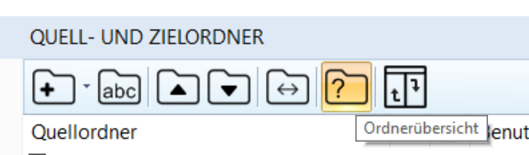

Sie sollten zusätzlich die Ordnerübersicht für Ihre Quell- und Zielordner einschalten, damit Sie einen Überblick erhalten, welche Ordner miteinander abgeglichen werden.
