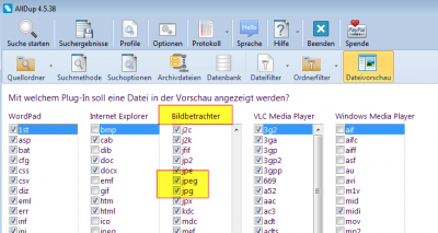

Wie gesagt, dort ist alles aktiviert. Auffällig ist, dass es dort jpg nicht gibt. Und wenn ich die Bilder in jpeg umbenenne, funktioniert es 🙈
Ich bitte um einen Fix.
Re: Dateivorschau und Bildbetrachter immer aktiviert
AllDup v4.5.38 Plugin Bildbetrachter:

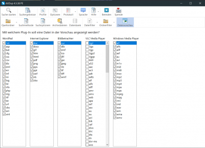

Seltsam. Ist bei mir anders.
eulfnb wrote: 04 Apr 2023, 13:26Seltsam. Ist bei mir anders.
Rechtsklick auf eine Dateiendung -> "Standwerte"
Post by eulfnb »
Oh, dass es Kontextmenü dort gibt hatte ich nicht erwartet. Danke. 👍
