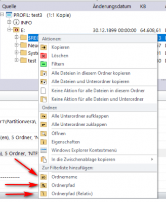

Spiegelung 1:1. Wenn ich einen beliebigen Ordner in der Quellordnerstruktur von der Synchronisierung ausschließen möchte. Dann habe ich zur Auswahl (siehe Bild):
1. Ordnername
2. Ordnerpfad
3. Ordnerpfad (relativ)
Dann ist es egal was ich einwähle das Resultat, ist immer gleich unabhängig davon was ich gewählt habe? Sehe ich das richtig? Danke
Re: Zur Filterliste hinzufügen / 3 Varianten?
Das Resultat der Filterung kann je nach Auswahl anders ausfallen. Wenn Sie z.B. nach "Ordnername" filtern, dann werden alle Ordner mit diesem Namen gefiltert und nicht nur der Ordner welchen Sie im Screenshot angeklickt haben.

Danke, aber zwischen
2. Ordnerpfad und
wird es immer identischen Resultat geben? Richtig?
peter177 wrote: 31 Jul 2023, 17:18 Danke, aber zwischen
2. Ordnerpfad und
Nur dann, wenn Sie nur einen Quellordner verwenden. Ansonsten kann der relative Ordnerpfad auch bei einem anderen Quellordner filtern.

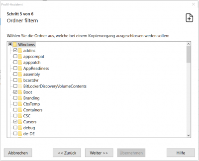

Danke. Ich finde Ihr Programm sehr gut. Jedoch bei der neueren Version die Filterregeln (unterschiede) sind meiner Ansicht nach nicht gerade verständlich (Filter nach Name, absolute, relative Pfad, Text mit, ohne Platzhalter, RegEx…).
In der alten Version konnte man bereits bei der Profilerstellung entscheiden welcher Ordner (Dateien) sollten ausgeschlossen werden. Dies geschah mittels eines Häkchens direkt in der Ordnerstruktur. Das war sehr gut, eindeutig und sehr verständlich, viel besser als heute. Mit minimalem Zeitaufwand für den Nutzer verbunden.
Heute muss man eine Vorschau erstellen und ein paar mal die Filterregeln testen, was sehr Zeitaufwändig, nicht verständlich ist und zur weniger Sicherheitgefüll für den Nutzer führt.
Wurde auf der ToDo-Liste notiert: Filterauswahl für Ordner beim Profilassistenten hinzufügen

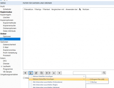

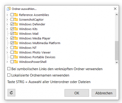

Sie können in den Profileigenschaften bei den Filtereinstellungen ganz einfach mehrere Ordner wie folgend filtern:

Mit dem nächsten Upgrade können Sie dann auch über den Profil-Assistenten Unterordner aus dem Quellordner ausschließen:
