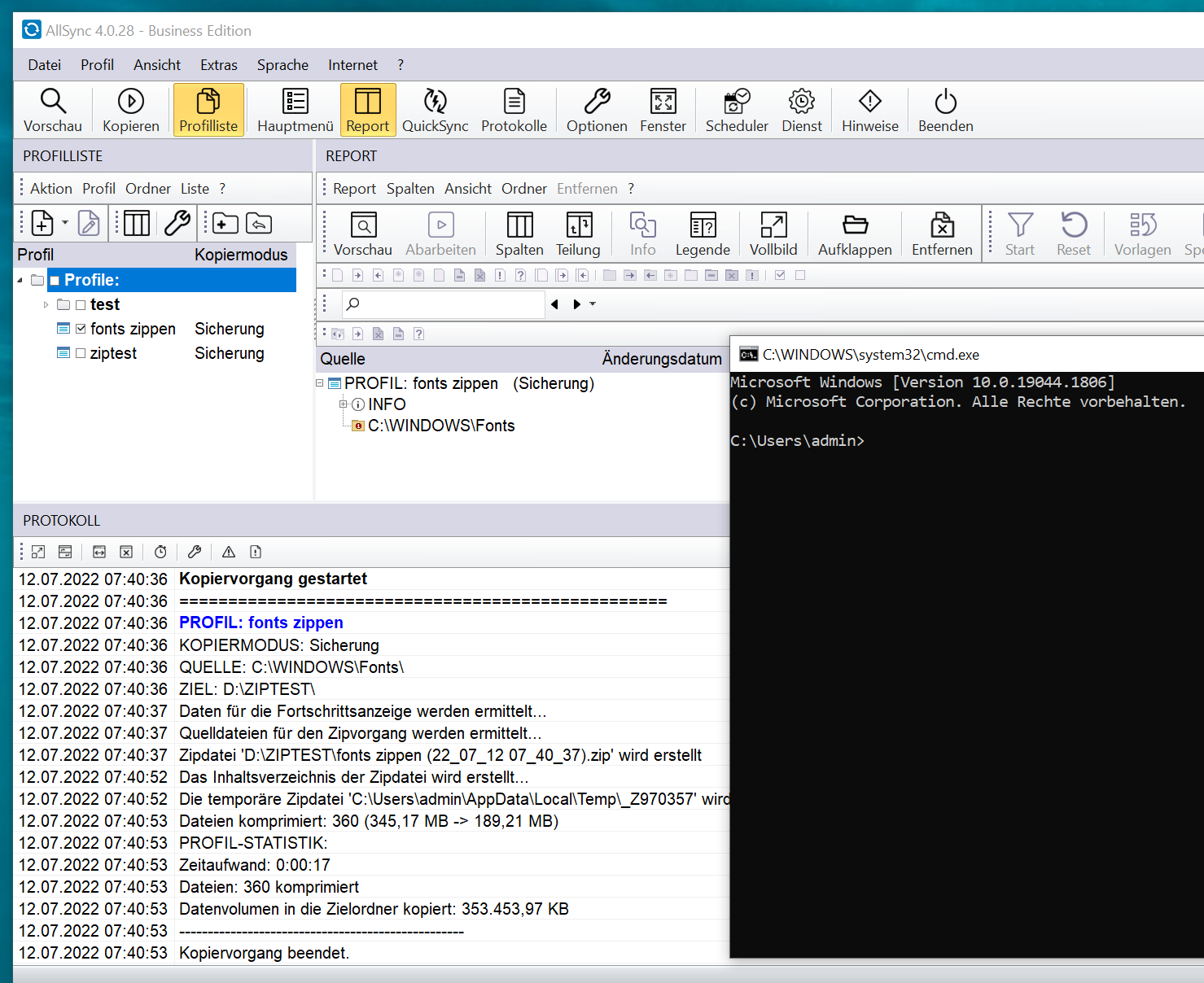

Wir haben den Kopiervorgang mit AllSync v4.0.28 unter Windows 10.0.19044.1806 getestet und alles läuft einwandfrei:
Was passiert wenn Sie anstatt einem Kopiervorgang eine Kopiervorschau mit Ihrem Profil erstellen?
Tritt dieses Problem bei jedem Profil auf? Auch wenn Sie ein neues Profil erstellen?
Das Problem wird wahrscheinlich durch eine lokale Ursache auf Ihrem PC ausgelöst.
Eventuell durch eine andere Software, welche in den AllSync-Prozess eingreift.
