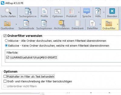

Ich habe extra eine neue Instanz der AllDup Portable Edition via Update Button heruntergeladen und nur ein paar Dinge geändert.
Hier also die Screenshots:
https://imgur.com/a/Q9ObN6C
Der Reihe nach
Quellordner ausgesucht
\\UNRAID\ad\disk1\h\o
\\UNRAID\ad\disk2\h\o
Dann Ordnerfilter
\\UNRAID\ad\disk1\h\o\#KS-ERSATZ
Alle mit der Ordnerauswahl ausgesucht.
Dann die Suche gestartet und -schwupps- es erscheint der exkludierte Ordner und alle Unterordner (Im Bild rot markiert).

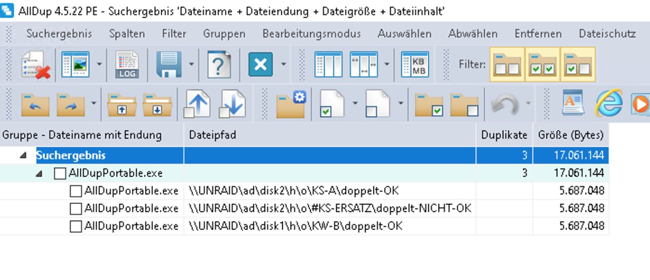

Dann das Suchergebnis:
Es zeigt Dubletten im exkludierten Ordner (Im Unterordner "doppelt-NICHT-OK"), sowie
Dubletten, die gefunden werden sollten (Im Unterordner "doppelt-OK")

Posts: 4140
Re: Ordnerfilter exklusive: Wie genau lautet der Syntax?
Das Zeichen # in Ihrem Ordnerfilter ist ein Platzhalter für eine Zahl...
Entweder Sie klammern den Platzhalter oder Sie verwenden die Option "Platzhalter im Filter als Text behandeln".
Siehe Dokumentation -> Sonstiges -> Platzhalter für Text.

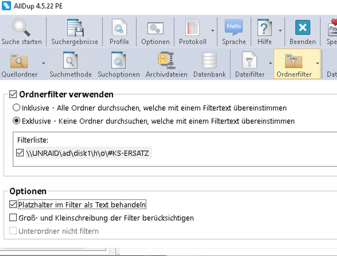

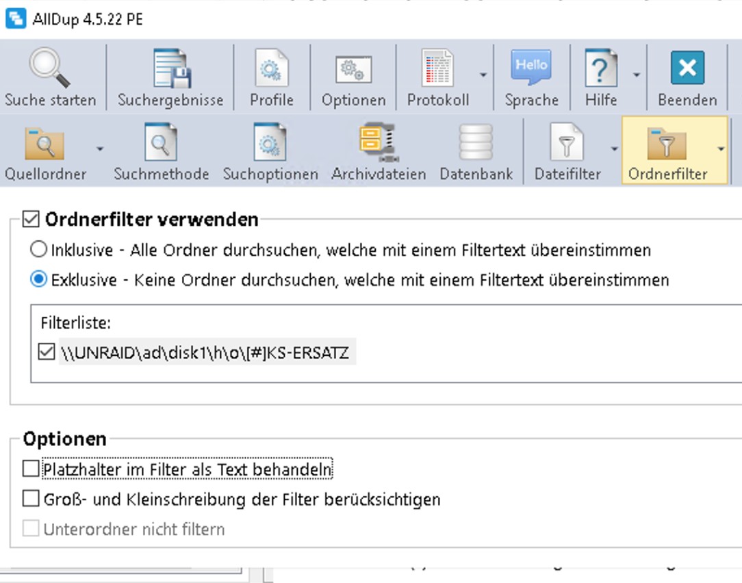

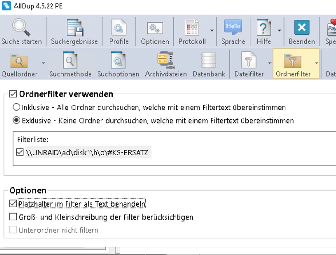

Ich habe nun folgendes versucht:
1. Durchlauf, mit "Text als Platzhalter" aktiviert:
2. Durchlauf, mit geklammerter #

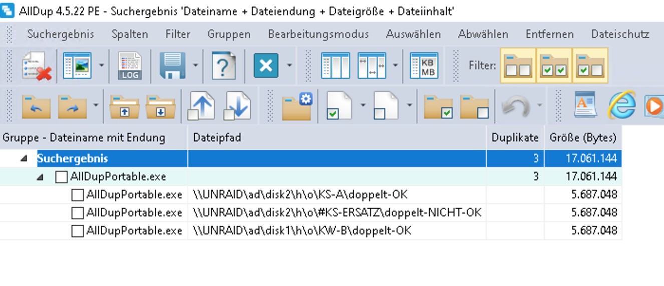

In beiden Duchläufen wird trotzdem noch ein Ergebnis aus dem exkludierten Ordner (doppelt-NICHT-OK) angezeigt, d.h. er wird für Vergleiche herangezogen:
Meinem Verständnis nach sollten aber nur 2 Ergebnisse angezeigt werden (doppelt-OK).

Posts: 4140
Der Dateipfad im Suchergebnis stimmt nicht mit dem Filtertext überein!
Administrator wrote: 20 Sep 2022, 16:30 Der Dateipfad im Suchergebnis stimmt nicht mit dem Filtertext überein!
Richtig, danke!
Ich hatte ja ursprünglich dort einen * Platzhalter für die vielen verschiedenen Disks...
