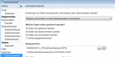

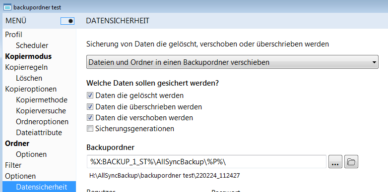

Die Verwendung von '%{Laufwerksbuchstabe}:{Laufwerksname}%' funktioniert hier ohne Probleme:

Vielen Dank für die Infos. Durch die symbolische Angabe erübrigt sich eigentlich alles, da sobald symbolisch definiert wird, die Speicherung des Profils erfolgreich durchgeht und im Endeffekt der Backupordner auf der Sicherungsplatte liegt. Ein nachträglicher Check erfolgt ja nicht. mfg J

Weshalb hat die Verwendung von '%{Laufwerksbuchstabe}:{Laufwerksname}%' bei Ihnen zuvor nicht funktioniert?

Sorry, das war mein Fehler: Irgendwann habe ich das direkt auf ein Laufwerk definiert und dann immer nur Profile kopiert. Somit habe ich nicht mehr die symbolische Möglichkeit gesehen und angenommen, dass es nicht geht (das Symbol zum Umwandeln ist (bei mir?) nicht vorhanden.
Mittlerweile habe ich es nach Ihrem Muster probiert und es funktioniert. Bin zufrieden, danke.
