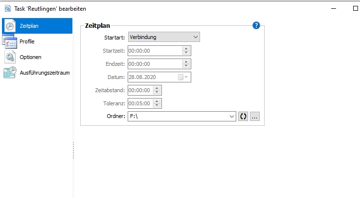

Hallo AllSync-Team,
ich habe zwei PCs jeweils mit AllSync. Es wurde ein Profil erstellt was eine Sicherungskopie des gesamten Quellordners auf einen Zielordner erstellt.
Der Scheduler hat als Startart "Verbindung". Sobald also eine Speicherkarte auf Laufwerk F in den PC eingelegt wird, kopiert er sofort den gesamten Inhalt auf den Zielordner.
Problem: Beide PCs sind identisch konfiguriert. Aber auf einem PC startet er nach Einschub der SPeicherkarte den Vorgang nicht (Pfad geprüft).

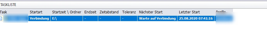

Wenn der Scheduler aktiv ist steht bei "Nächster Start" leider nicht "Warte auf Verbindung".
Beim anderen PC (wo es klappt) steht dort "Warte auf Verbindung".
Was ist falsch konfiguriert? Ich bin Setting für Setting durch und versteh es nicht. Beim einen klappts, beim anderen nicht.

Re: AllSync startet Kopiervorgang nicht
Probieren Sie mal folgendes:
1. Trennen Sie das Laufwerk F: vom Computer
2. Beenden Sie den Scheduler
3. Starten und aktivieren Sie den Scheduler
Jetzt müsste bei dem Task "Warte auf Verbindung" angezeigt werden, oder?
