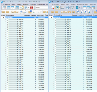

Der eigentliche Grund meines Beitrages ist aber ein anderer: Die Suchergebnisse unterscheiden sich signifikant von 4.1.4 (die Version benutzte ich bis vorhin) und sind leider schlechter. Beides nutzt dHash, 70%, 16x16. Ob "Vergleiche nur Bilder mit den gleichen Eigenschaften: Bildausrichtung & Seitenverhältnis" aktiviert sind, macht keinen Unterschied.
Anbei ein Bild mit den unterschiedlichen Ergebnissen. Die der aktuellen Version sind praktisch unbrauchbar. Bei den Bildern gibt es immer genau zwei, die ähnlich sind (leicht andere Farben etc), so wie 4.1.4 es für die meisten korrekt ermittelt hat.

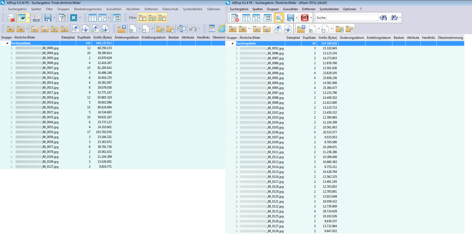

gerade mal getestet an dem Beispiel aus dem OP. dHash, 70%, 16x16.
Generell sind die Ergebnisse wesentlich sinnvoller und es gibt nun wieder auch mehr Gruppen, so wie es bei 4.1.4 der Fall war.
Gefundene Duplikate haben eine etwa zehn Prozentpunkte höhere Übereinstimmung bei jedem Bild als Version 4.1.4 - sowohl richtige als auch falsche.
Bei Bild "88_094.jpg" beispielsweise sind zwei falsche Duplikate nach oben auf die eingestellte 70% Schwelle gerutscht und somit sind es vier Duplikate statt zwei wie bei 4.1.4.
Bei Bild "88_095.jpg" ist wohl Gegenteiliges passiert, denn hier ging es von vier erkannten Duplikaten in 4.1.4 auf nur noch zwei zurück was korrekt ist - die zwei falschen Duplikate von 4.1.4 hatten 70% und 82% Übereinstimmung.
Insgesamt funktioniert es nun wieder so wie es sollte, Danke.
