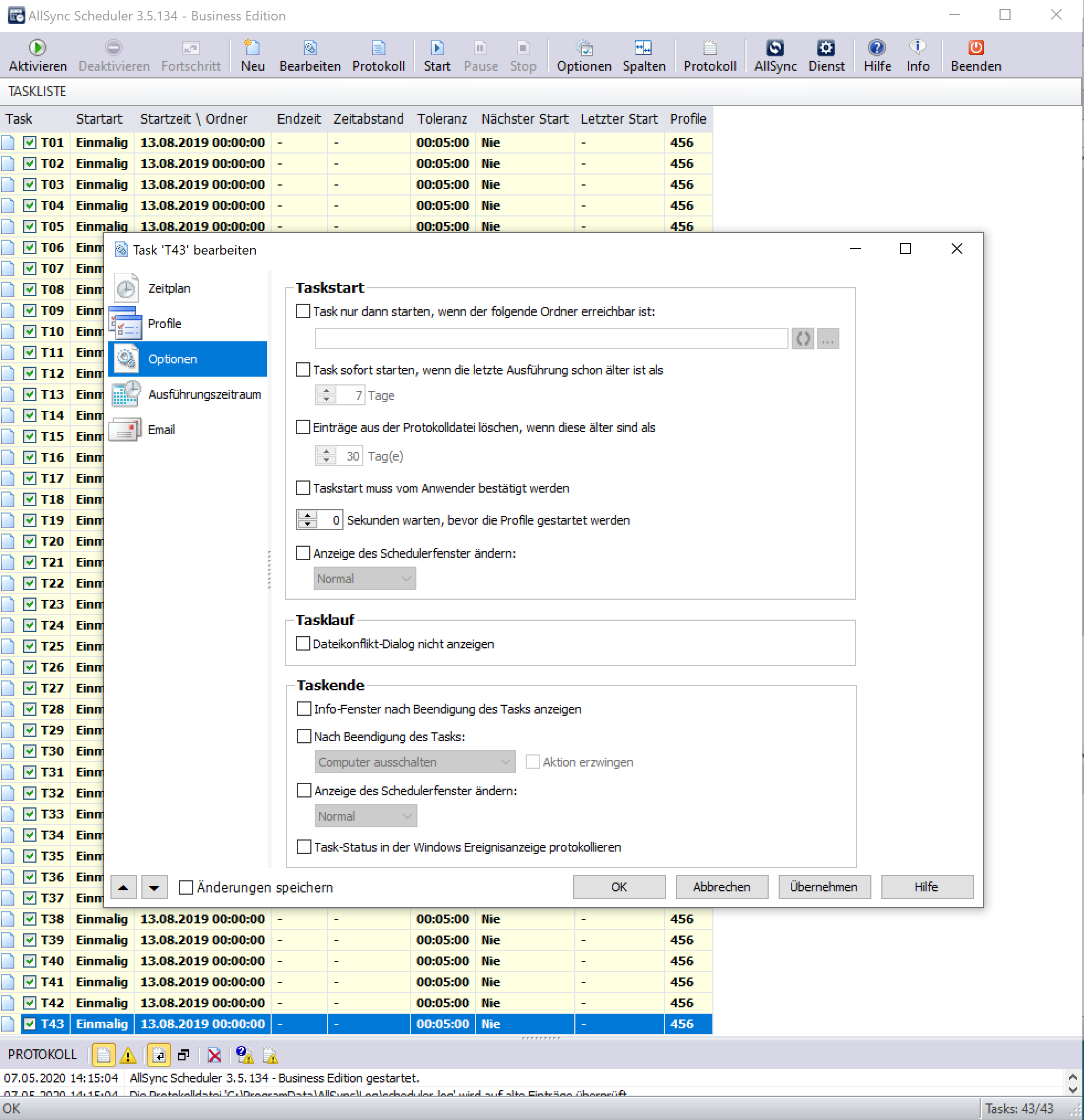

Ich entwerfe pro Unterordner, 2 Schedulertasks - 1x für interne Änderungsüberwachung + 1x für externe Änderungsüberwachung- und bin mittlerweile bei 43 Tasks. Jetzt, ab dem 43. Task gibt es 2 Szenarien:
1. wenn ich einen Task bearbeiten möchte schließt sich der Scheduler komplett (Allsync bleibt offen)
2. er öffnet die Taskeigenschaften, aber zeigt mir nicht alles an (Bei direktem abspeichern werden mitkopierte Taskeigenschaften resettet). Wechsel ich die Reiter auf Beispielsweise "Optionen" und gehe zurück in den ersten, so werden mir plötzlich die Auswahlmöglichkeiten von "Optionen" zusätzlich angezeigt.

Hallo,Administrator wrote: 07 May 2020, 14:29 Wir können dieses Problem hier anhand Ihrer Beschreibung unter Windows 10 nicht reproduzieren.
Wir haben bei unserem Test 43 Tasks erstellt und danach bei jedem Task die Taskeigenschaften geöffnet, geändert und gespeichert.
Starten Sie bitte Ihren PC neu und versuchen Sie dann erneut den 43. Tasks zu bearbeiten. Behebt der Neustart eventuell das Problem?
Ich nehme an dass der Reiter "Zeitplan" auch normal funktioniert?
Ich hatte dabei auch den Task-Manager im Auge behalten und dort war nichts im Kritischen bereich.
Ich melde mich sofort, wenn mein Kollege wieder da ist.
