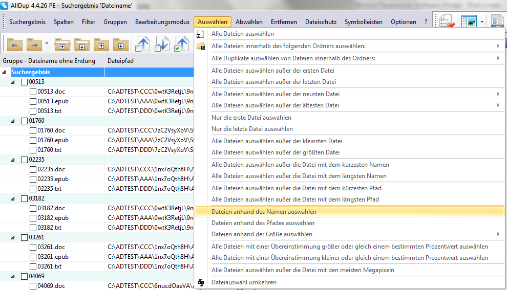

benny2007 wrote: 25 Apr 2020, 22:39 Wie kann ich diese Dateien finden (also im obigen Fall alle 3 "Test1"-Dateien), da ich alle Dateien, die nicht "epub" sind, löschen möchte?
Es müsste also eine Suche sein, die nur nach Dateinamen sucht und die Dateieendung ignoriert.
Falls ich dich richtig verstehe, möchtest Du aus deinem Suchergebnis alle Dateien löschen lassen, die nicht "epub" sind.
Dies geht folgendermaßen:
Sagen wir, dies wäre dein Suchergebnis, dass, wie oben erklärt, zustandegekommen ist.
Nun wählst Du anhand der Dateiendung erstmal alle epubs aus.
Re: Dateien mit gleichem Namen, aber unterschiedlicher Größe finden
Das sieht dann so aus:
Da du die epubs nicht löschen möchtest, aber alle anderen Dateien aus den jeweiligen Gruppen, muss die Auswahl umgekehrt werden.
Nun sind alle Dateien ausgewählt, welche keine epubs sind und können weiterverarbeitet werden.
