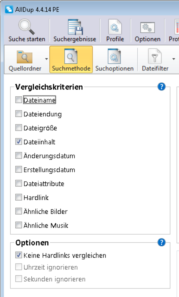

diese Einstellung (keine Hardlinks vergleichen)

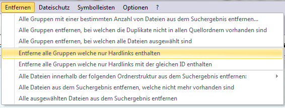

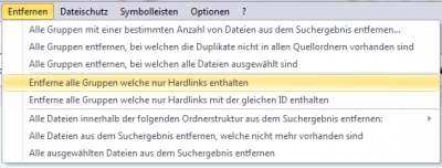

zeigt im Suchergebnis Gruppen an, die ausschliesslich aus Hardlinks bestehen.
Man kann diese zwar bequem über den Menüpunkt -> Entfernen -> Entferne alle Gruppen, welche nur Hardlinks enthalten entfernen,
ich frage mich jedoch, wieso sie überhaupt im Suchergebnis erscheinen?
Die Hilfe erwähnt dazu
Optionen
Keine Hardlinks vergleichen
Mit dieser Option werden bei dem Suchkriterium Dateiinhalt und Ähnliche Bilder keine Dateien verglichen, welche Hardlinks von sich selbst sind.
Doch ein "Hardlink von sich selbst", ist mir leider technisch unverständlich.
Meiner Ansicht nach sollten Hardlinks, die von der Suche ausgeschlossen wurden, auch nicht im Suchergebnis erscheinen,
sehe ich das falsch, und/oder kann mir jemand genaueres sagen, bzw. die Sache aufklären?

Die Option "Keine Hardlinks vergleichen" schließt keine Dateien aus.
Es wird nur verhindert, dass Dateien mit Hardlinks inhaltlich verglichen werden, da der Inhalt sowieso 100% gleich ist.

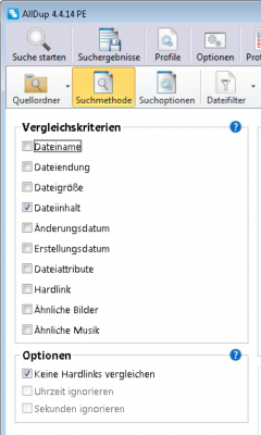

ich glaube es geht hier um zwei verschiedene Optionen, deren Implikationen (auch) mir noch nicht ganz klar sind.
Einerseits geht es um die Option A:
"Mit dieser Option werden bei dem Suchkriterium Dateiinhalt und Ähnliche Bilder keine Dateien verglichen, welche Hardlinks von sich selbst sind."

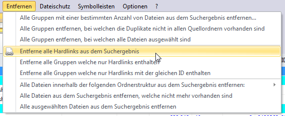

kann man dann dieses Menü noch erweitern um die Funktion "Entferne alle Datein aus allen Gruppen, welche Hardlinks sind?" (anders formuliert: "Entferne alle Hardlinks aus allen Gruppen (und lasse alle normalen Dateien übrig)")
Ich möchte nicht die kompletten Gruppen entfernen (wie auf dem Screenshot gelb markiert), sondern nur die Hardlinks aus den Gruppen. Falls dann noch eine normale Datei in einer Gruppe übrigbleibt, wird die Gruppe nicht gelöscht und ich kann manuell prüfen.
Beispiel:
Ich vergleiche Dateien auf einem Netzwerkserver und auf der eigenen Festplatte C:\.
Suchergebnis:
Diverse Gruppen, in einer dieser Gruppen stehen z.B. 4 Dateien:
2 Dateien auf C:\ (eine davon wurde früher von AllDup in einem Hardlink umgewandelt) und
2 Dateien auf dem Netzwerkserver
Wie kann ich nun die Dateien aus dem Suchergebnis entfernen, welche Hardlinks sind? (Ohne die anderen Dateien innerhalb der jew. Gruppe zu beeinträchtigen oder gar die ganze Gruppe zu löschen)

Wurde hinzugefügt:

Administrator wrote: 23 Apr 2020, 08:42 Wurde hinzugefügt
Super, danke für die schnelle Umsetzung!
