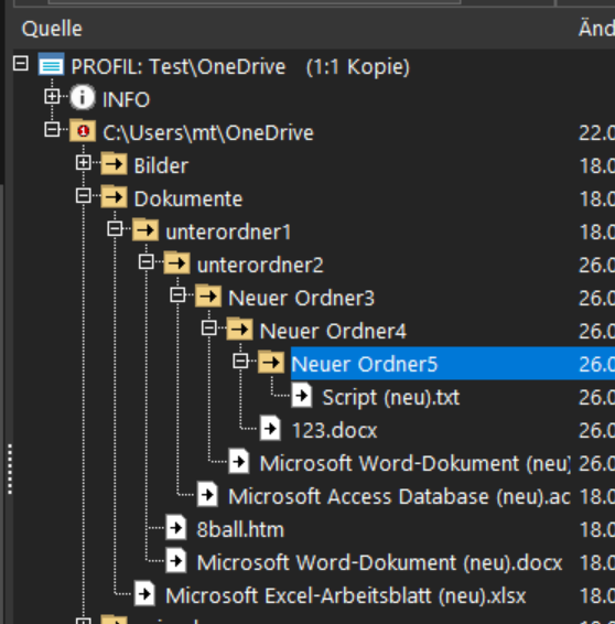

Das Problem lässt sich hier nicht reproduzieren:
Alle Unterordner und deren Inhalt werden in der Kopiervorschau angezeigt.

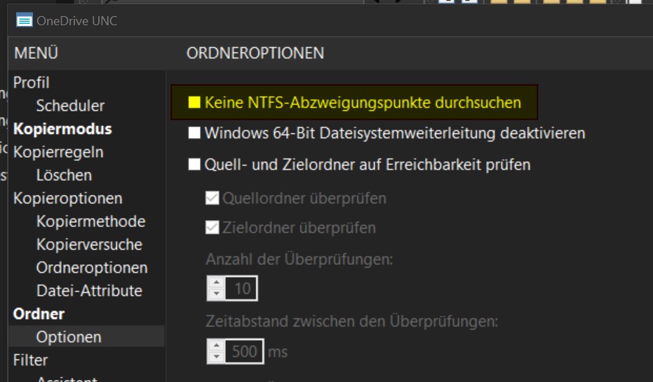

Wir haben den UNC-Zugriff auf den OneDrive-Ordner nochmals analysiert und die Änderungen seitens Microsoft gefunden.
Sie können das Problem ganz einfach beheben, indem Sie die Ordneroption "Keine NTFS-Abzweigungspunkte durchsuchen" deaktivieren:
Danach werden wieder alle Daten von alle Unterordnern angezeigt bzw. bearbeitet.
Re: Syncproblem mit OneDrive-Basis-Ordner auf anderem PC
Fantastisch. Vielen Dank. Klappt damit auch wieder. Warum auch immer es vorher nicht notwendig war und nun aber.
