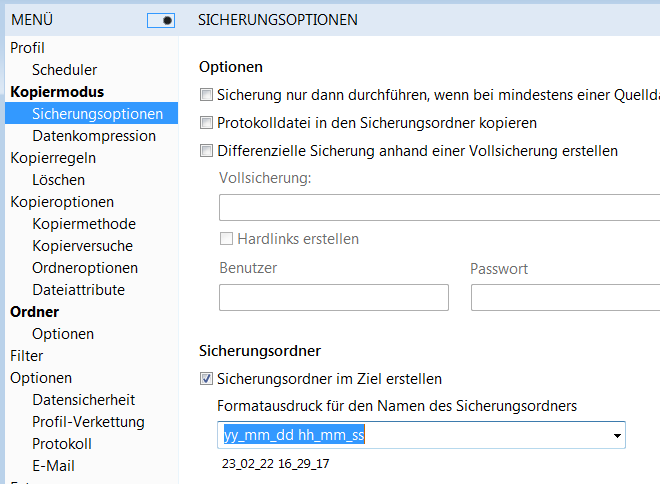

ich möchte, daß das Programm beim Backup auf eine USB Platte alles in einen Ordner legt und diesen mit Datum versieht
wie muß ich das einstellen
jede Sicherung sollte in einem einzelnen Ordner abgelegt werden
vielen Dank für eure Hilfe
Posts: 4140
Re: AllSync
Aktivieren Sie in den Profileigenschaften bei den Sicherungsoptionen die Option "Sicherungsordner im Ziel erstellen", damit jede Sicherung in einem neuen Unterordner erstellt wird.

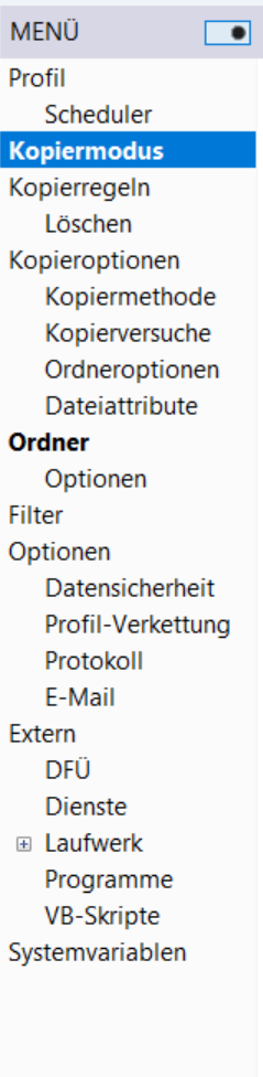

sorry, hab die Funktion nicht, oder find sie nicht
Posts: 4140
Re: AllSync
Um die Sicherungsoptionen zu nutzen, müssen Sie den Kopiermodus "Sicherung" verwenden.
