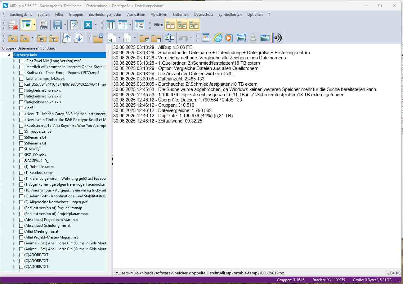

Hallo, bei mir bricht der Suchvorgang vorzeitig ab. Mit der Meldung
"Die Suche wurde abgebrochen, da Windows keinen weiteren Speicher mehr fur die Suche bereitstellen kann."

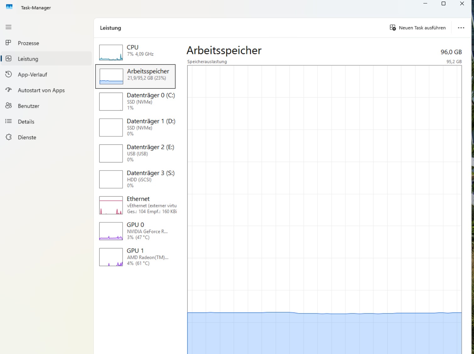

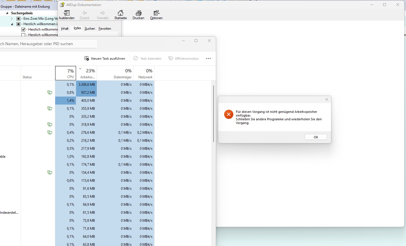

Der Arbeitsspeicher war aber nur zu 23 % belegt und davon nur 3.306,6. MB von AllDup also es ist noch viel Arbeitsspeicher vorhanden. Die Hilfe zeigt entweder nichts an oder hat auch mal ausgegeben, nicht genügend Arbeitsspeicher, obwohl noch 76 % frei sind.
Es ist auch einmal zu einem Absturz gekommen, leider war es nicht möglich, die Log-Dateien usw. zu schicken.
Auch bei der neuesten Version wird keine Hilfe angezeigt. 4.5.68

Wieviel von den 96GB ist denn real und wieviel virtuell? Den bereitszustellen dauert nämlich etwas länger als manche Programme darauf warten wollen.
Re: Speicher Probleme
AllDup ist eine 32-Bit-Applikation und Windows erlaubt nur die Nutzung von 2 GB für 32-Bit-Applikationen. Durch bestimmte Tweaks kann die Nutzung auf 3-4 GB erweitert werden. Wenn das Suchergebnis den maximal möglichen Speicher ausnutzt, dann können die unterschiedlichsten Fehlermeldungen auftreten und AllDup reagiert dann nicht mehr korrekt.
