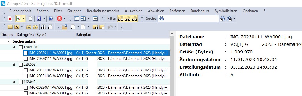

Ich hänge mal einen Screenshot meiner Einstellungen an.

Auf Ihrem Screenshot ist keine Symbolleiste für die Plugins sichtbar.
Unabhängig davon sollten Sie im Hauptfenster die Einstellungen für die Plugins überprüfen.
Wahrscheinlich haben Sie dort bei dem Plugin Bildbetrachter die entsprechenden Dateiendungen deaktiviert.
Zusätzlich sollten Sie noch auf die aktuelle Version 4.5.56 updaten.

Ich habe jetzt das Update gemacht und als Vorschau den Bildbetrachter ausgewählt. Damit funktionierts wieder.
Vielen Dank für Ihre Geduld.
