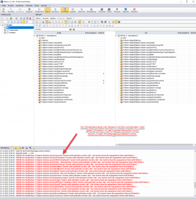

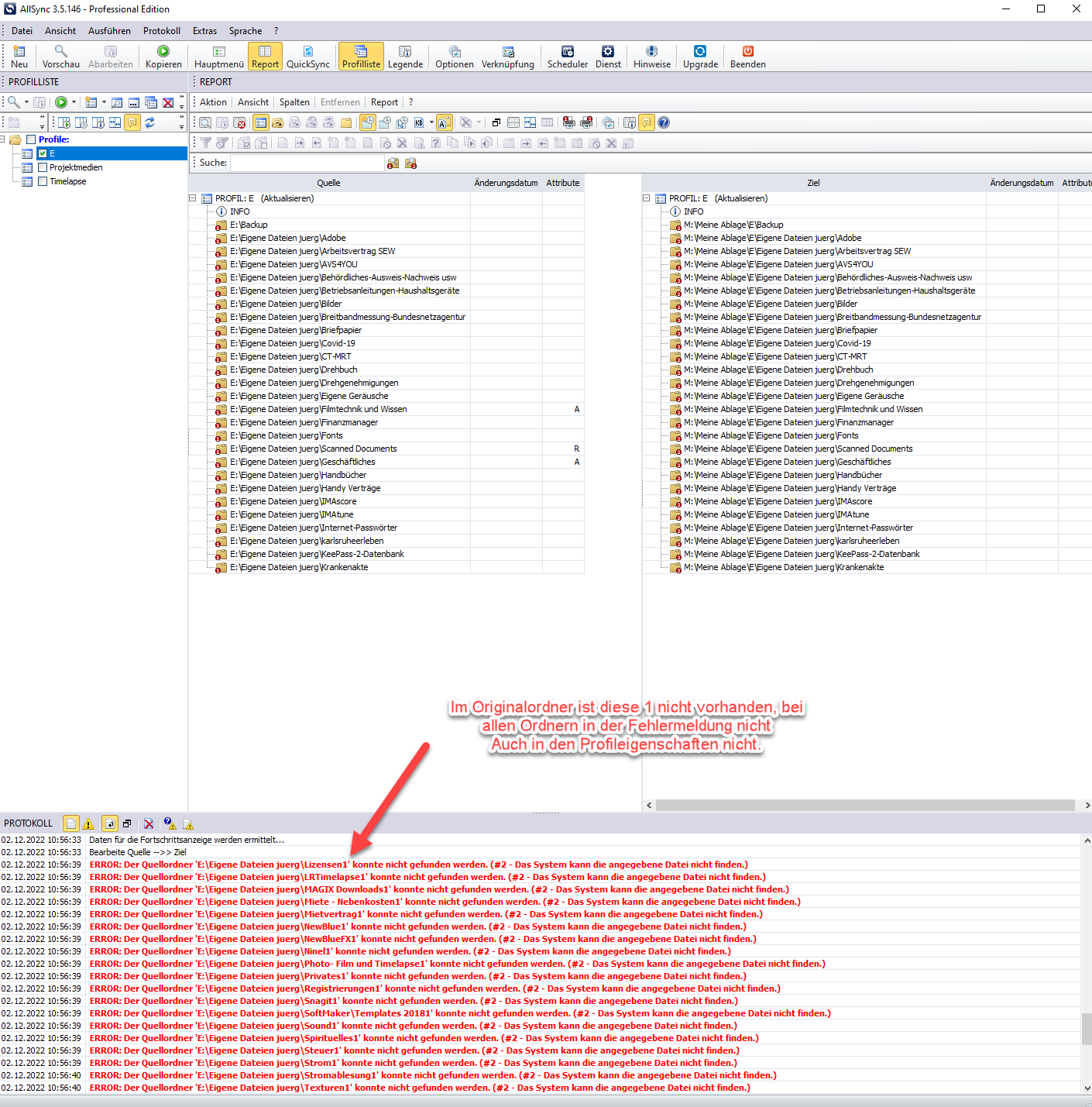

ich bekomme folgende Fehlermeldungen: Error der Quellordner Lizensen1 konnte nicht gefunden werden.

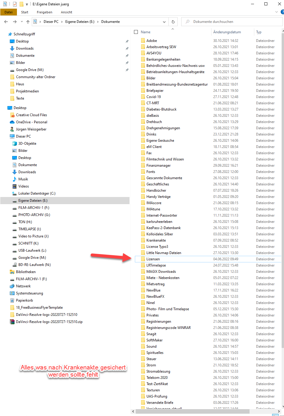

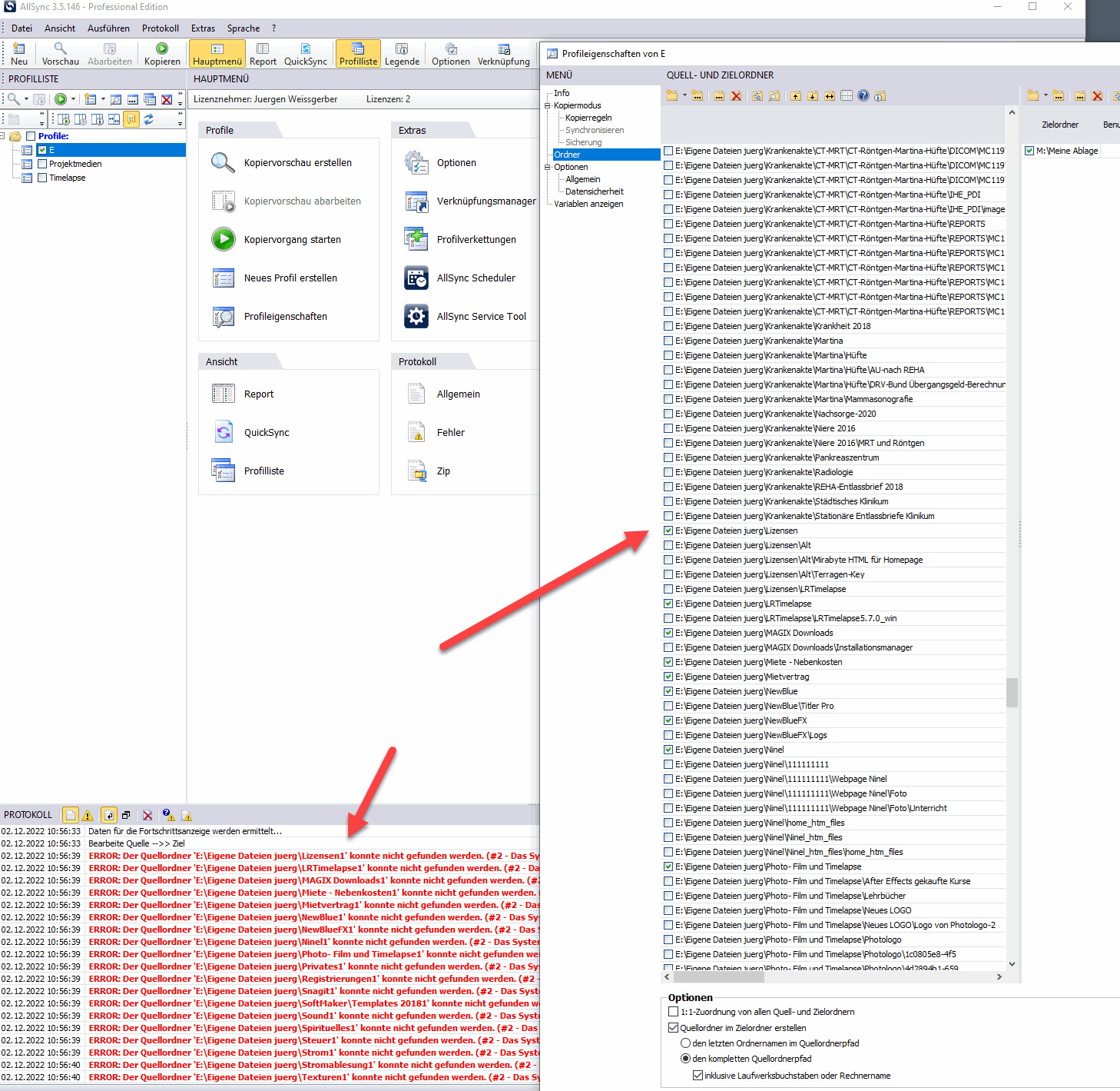

Dies obwohl er richtig unter Profil Ordner eingetragen ist. Dort heißt er allerdings nur Lizensen, ohne die 1. (Ich weiß, Tippfehler)
Dies meldet er für 33 Ordner.
Alle vorherigen Ordner findet er aber.
Siehe Anhang:

Aktuell haben wir keine Erklärung dafür warum die Zahl "1" hinter jedem Quellordner vorhanden ist.
Senden Sie uns bitte Ihre verwendete Profildatei (*.pas) und die dazugehörige Protokolldatei (*.log) zu.
Eventuell können wir damit das Problem repdouzieren.
Was passiert wenn Sie alle Quellordner in den Profileigenschaften vor dem Ordner "Lizensen" deaktivieren und dann einen Kopiervorgang durchführen?
