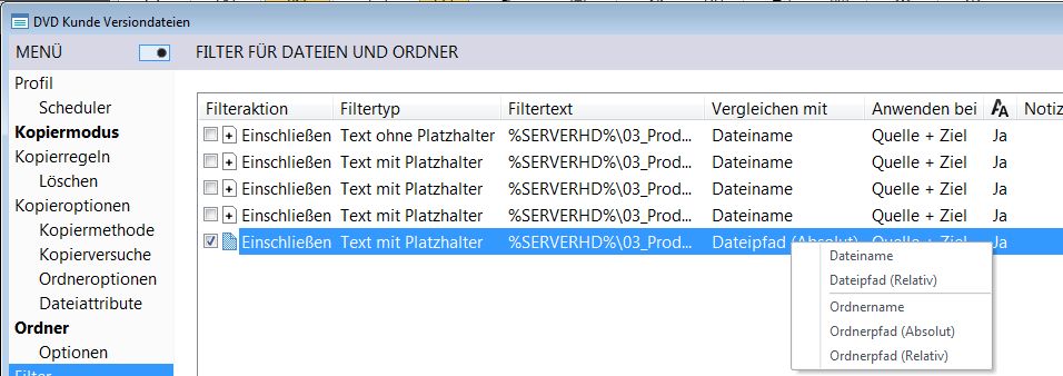

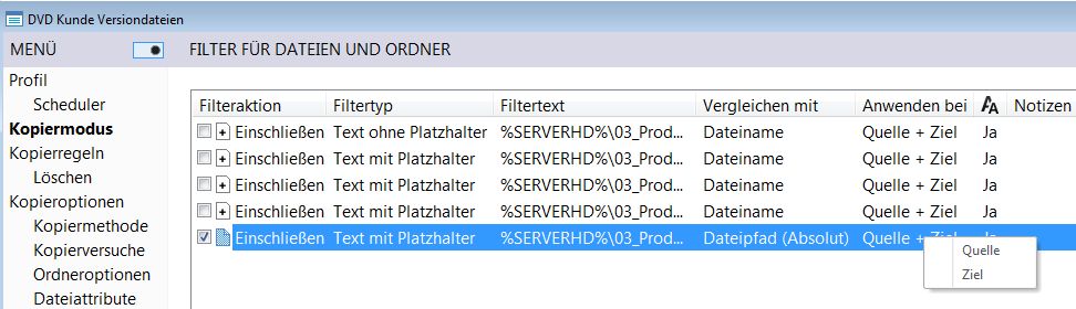

im FILTER DIALOG kann mit der rechten Maustaste für einige Spalte ein Kontextmenü aufgerufen werden.
Ich hatte erwartet, dass damit eine Schnelländerung des WErtes vorgenommen werden kann.
Leider bewirkt ein Klicken auf einen der Menüeinträge gar nichts.
Warum wird ein Popup-Menü angezeigt, wenn es keine Funktion hat?
Beispiele
Gruss Carsten
BUG: Dialog "FILTER FÜR DATEIEN UND ORDNER" rechte Maustaste Spaltenwert

Nachtrag:
Ich habe festgestellt das es sich hier um einen Bug handelt.
Denn das Auswählen eines der Menüeinträge bewirkt, dass im Bereich "ORDNER" ein Zielordner mit dem Namen der Aktion erstellt wird
Re: BUG: Dialog "FILTER FÜR DATEIEN UND ORDNER" rechte Maustaste Spaltenwert
Dies ist mit dem nächsten Update behoben. Wahrscheinlich nächste Woche.
