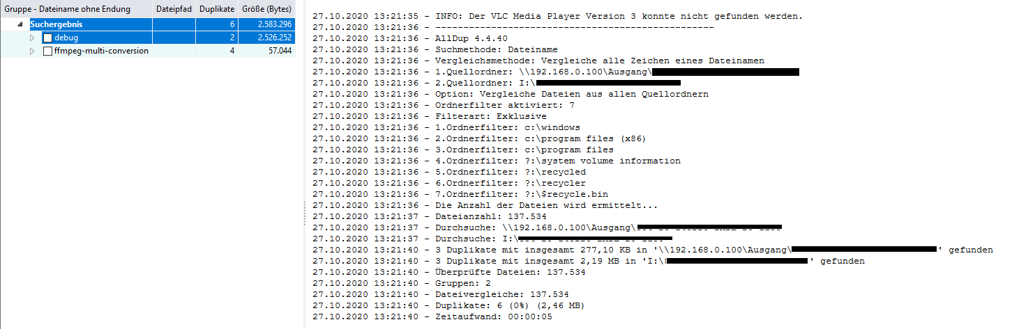

Offensichtlich hat Alldup Probleme mit Netzwerkpfaden und oder überlangen Dateipfaden.
Setup:
AllDup 4.4.0
Suchmethode Dateiname, komplette Übereinstimmung
Vergleichsmethode: egal ob alle Quellordner oder unterschiedliche Quellordner, Alldup findet keine Übereinstimmungen.
Ordner 1: \\192.168.0.100\Ausgang\Very-long-Ordner-01\*
Order 2: I:\Very-long-Ordner-1\*
Problem:
Obwohl es hunderte doppelte Dateien gibt, findet bzw. erkennt Alldup diese nicht.
DEBUG-Test
Ordner 2: i:\temp-short\
Ein schneller Test mittels kopieren einer Datei in einen temporären Ordner ohne den langen Pfad ergab, daß Alldup die Doppelung dann erkennt. Also scheint AllDup Probleme beim vergleichen zweier überlanger/längerer Dateipfade zu haben.
NOT WORKING:
Länge 1: 142
Länge 2: 122
WORKING
Länge 1: 142
Länge 2: 81
UPDATE:

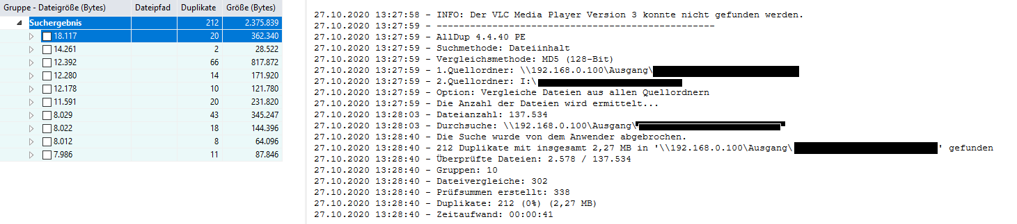

Suchmethode: Vergleiche Datei-Inhalt (Test; md5 und byte) funktioniert mit den zwei längeren Pfaden.
[BUG] Suche nach doppelten Dateinamen im Netzwerk/überlangen Pfaden funktioniert nicht

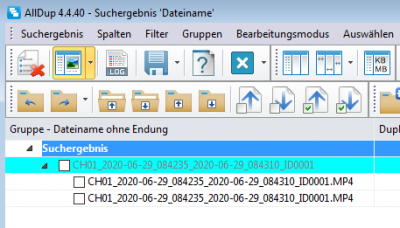

Re: [BUG] Suche nach doppelten Dateinamen im Netzwerk/überlangen Pfaden funktioniert nicht
Dieses Problem lässt sich hier nicht reproduzieren, sehen Sie selbst:Snoopy wrote: 27 Oct 2020, 16:21 i:\XXX-XX-XXXXXX-DMSL-20-XXXX\2020-06-29\CH01\Native Video Files (MP4)\CH01_2020-06-29_084235_2020-06-29_084310_ID0001.MP4
\\192.168.0.100\Ausgang\XXX-XX-XXXXXX-DMSL-20-XXXX\Sicherung-1-Video-Export\2020-06-29\CH01\CH01_2020-06-29_084235_2020-06-29_084310_ID001.MP4
Ergebnis keine Treffer,
27.10.2020 18:04:31 - --------------------------------------------------
27.10.2020 18:04:31 - AllDup 4.4.40
27.10.2020 18:04:31 - Suchmethode: Dateiname
27.10.2020 18:04:31 - Vergleichsmethode: Vergleiche alle Zeichen eines Dateinamen
27.10.2020 18:04:31 - 1.Quellordner: \\192.168.1.77\d\Ausgang\XXX-XX-XXXXXX-DMSL-20-XXXX\Sicherung-1-Video-Export\2020-06-29\CH01
27.10.2020 18:04:31 - 2.Quellordner: D:\XXX-XX-XXXXXX-DMSL-20-XXXX\2020-06-29\CH01\Native Video Files (MP4)
27.10.2020 18:04:31 - Option: Vergleiche Dateien aus allen Quellordnern
27.10.2020 18:04:31 - Die Anzahl der Dateien wird ermittelt...
27.10.2020 18:04:31 - Dateianzahl: 2
27.10.2020 18:04:31 - Durchsuche: \\192.168.1.77\d\Ausgang\XXX-XX-XXXXXX-DMSL-20-XXXX\Sicherung-1-Video-Export\2020-06-29\CH01
27.10.2020 18:04:31 - Durchsuche: D:\XXX-XX-XXXXXX-DMSL-20-XXXX\2020-06-29\CH01\Native Video Files (MP4)
27.10.2020 18:04:31 - 1 Duplikate mit insgesamt 0 Bytes in '\\192.168.1.77\d\Ausgang\XXX-XX-XXXXXX-DMSL-20-XXXX\Sicherung-1-Video-Export\2020-06-29\CH01' gefunden
27.10.2020 18:04:31 - 1 Duplikate mit insgesamt 0 Bytes in 'D:\XXX-XX-XXXXXX-DMSL-20-XXXX\2020-06-29\CH01\Native Video Files (MP4)' gefunden
27.10.2020 18:04:31 - Überprüfte Dateien: 2
27.10.2020 18:04:31 - Gruppen: 1
27.10.2020 18:04:31 - Dateivergleiche: 2
27.10.2020 18:04:31 - Duplikate: 2 (100%) (0 Bytes)
27.10.2020 18:04:31 - Zeitaufwand: 00:00:00Re: [BUG] Suche nach doppelten Dateinamen im Netzwerk/überlangen Pfaden funktioniert nicht
Sowohl installierte als auch die portable Version von AllDup 4.4.40 scheitern bei mir.
Es gibt aber wie gesagt hunderte gleiche Dateien (auch gleiche Dateinamen), kurzer Testlauf gleiche Ordner im Modus MD5

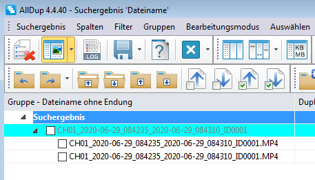

UPDATE: Fehler gefunden...
Obwohl der Export durch dasselbe Programm erfolgte erzeugte es aus unerfindlichen Gründen eine andere Zerofill-Konfiguration. Leider ist mir das erst jetzt aufgefallen... Also doch kein Bug in Alldup.
