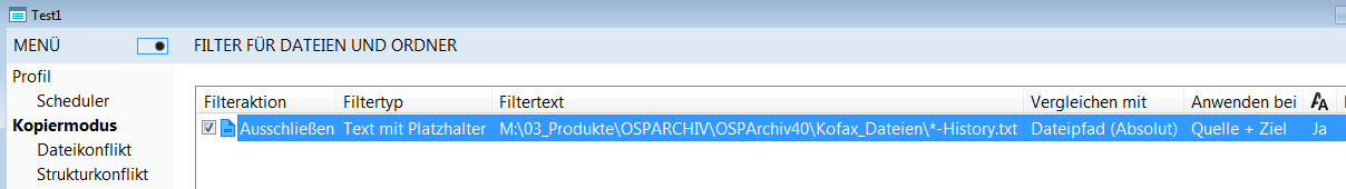

Wir haben ein Profil der Version 3 mit Ihrem Dateifilter erstellt:

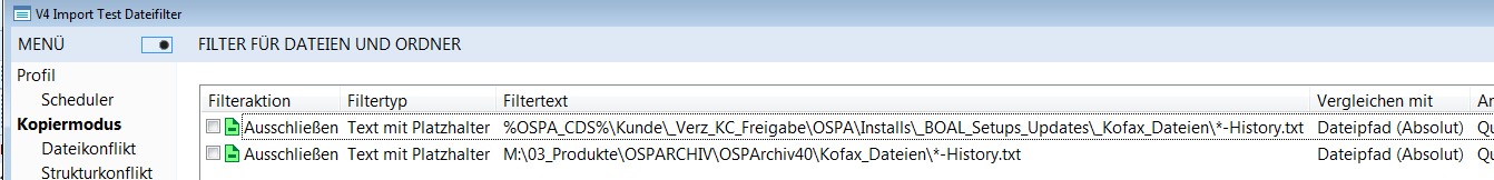

Diese Filtereinstellung wurde korrekt mit der Version 4 importiert:

Re: Update 3 auf 4: Filter "Vergleiche mit"
Da der Filter nicht mit einem Laufwerksbuchstaben oder einer Netzwerkfreigabe (\\..) beginnt, wurde dieser von der Importfunktion nicht als Pfad erkannt. Wir haben die Erkennung erweitert und überprüfen jetzt ob der Filtertext generell das Ordnerzeichen "\" enthält, welches in einem Dateinamen nicht vorkommen kann.
Wenn Sie möchten dann können wir Ihnen ein neue Updates zum testen bereitstellen. Schicken Sie einfach eine Anfrage an unseren Support (support @ allsync . de) mit Bezug zu diesem Foren-Thema und Ihrer Lizenz der Vollversion.
