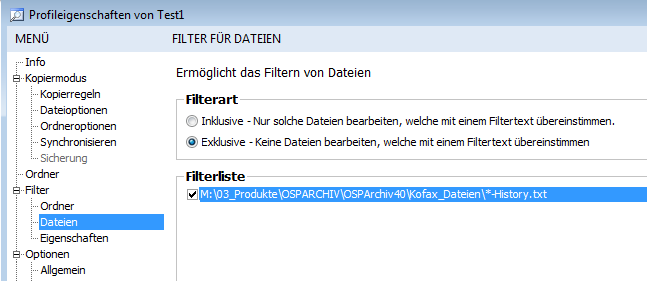

ich habe auf Version 4 umgestellt und alle 3er Projekte importiert
Dabei ist mir aufgefallen, dass der Dateifilter
Der alte Textfilter "M:\03_Produkte\OSPARCHIV\OSPArchiv40\Kofax_Dateien\*-History.txt" hat funktioniert.
Es wurden alle gefilterten Dateien kopiert
In der V4 wurde der Filter wie folgt migriert:
Vergleichen mit "Datei"
Das ist aber falsch!!
Den jetzt werden die Dateien nicht mehr kopiert sondern gefiltert
Erst wenn ich den Parameter "Vergleichen mit" auf "Dateipfad...." umstelle werden die Dateien kopiert
Wird diese Änderung (V3 / V4) irgendwo beschrieben?
Ich habe über 40 Projekte mit Filtern, muss ich diese alle händisch korrigieren?

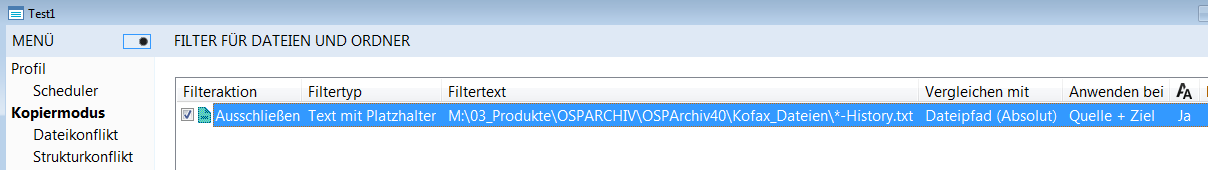

Wir haben ein Profil der Version 3 mit Ihrem Dateifilter erstellt:
Diese Filtereinstellung wurde korrekt mit der Version 4 importiert:

Re: Update 3 auf 4: Filter "Vergleiche mit"
Da der Filter nicht mit einem Laufwerksbuchstaben oder einer Netzwerkfreigabe (\\..) beginnt, wurde dieser von der Importfunktion nicht als Pfad erkannt. Wir haben die Erkennung erweitert und überprüfen jetzt ob der Filtertext generell das Ordnerzeichen "\" enthält, welches in einem Dateinamen nicht vorkommen kann.
