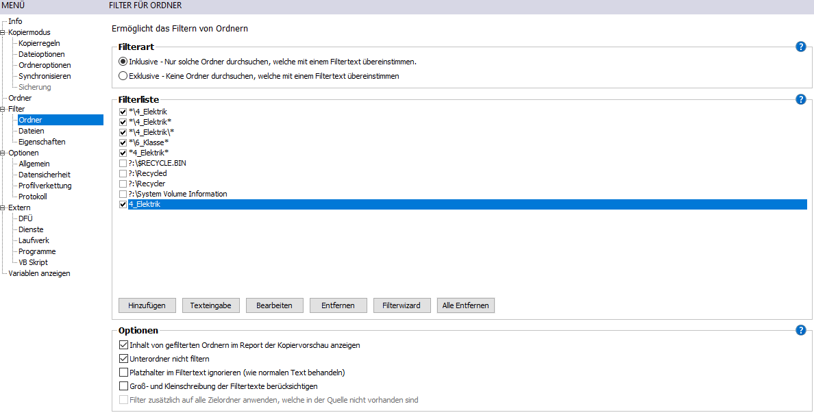

Ich habe dazu verschiedene Varianten der Filterart "inklusive" mit verschiedenen Wildcardvarianten probiert - siehe Anhang.
Allerdings komme ich nicht zum entsprechenden Ergebnis - siehe zweiter Screenshot im Anhang.

Wie lautet der Quell- und Zielordner? "\\Server\Auftraege\" und "D:\Auftraege\" ?
Versuchen Sie es in diesem Fall mal mit dem inklusiven Ordnerfilter: *\Auftrag?\4_Elektrik\

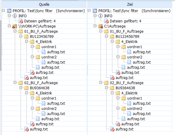

Quellordner ist: "\\JASTRAM-ADFS\Auftraege\" und Zielordner "C:\Auftraege\". Meine Profiltests führe ich lokal anhand von zwei Test Ordnern auf Laufwerk C: und D: durch, wie auf dem Screenshot oben zu sehen, da ich sonst jedes Mal einige Minuten für die Kopiervorschau warten muss. Die Filtereinstellungen funktionieren aber weder mit dem richtigen Pfad auf dem Server als auch lokal.

Ich habe verschiedene Ordnerfilter probiert wie z.B.:
*\BU*\4_Elektrik\
01_BU_F_Auftraege\BU*\4_Elektrik\
01_BU_F_Auftraege\*
--> bei allen Varianten wird kein Ordner synchronisiert, da "AKTION: Ordner filtern" greift.

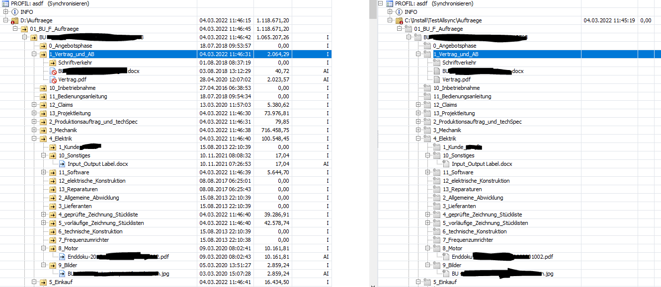

Re: Inklusive Filter für Ordner
Kein Ordnerfilter und nur ein inklusiver Dateifilter: *\4_Elektrik\*
Das scheint das zu machen, was wir erreichen wollen. Allerdings werden auch alle Ordner erstellt, die wir nicht benötigen (\3_Mechanik\ usw.). Aber damit müssen wir dann wohl klar kommen, wenn es anders nicht geht?
