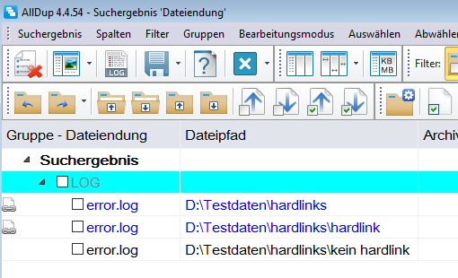

Ich kann hier mit der aktuellen Version 4.4.54 kein Problem mit dem Erkennen von Hardlinks feststellen:
