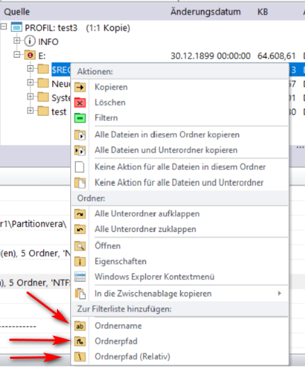

Spiegelung 1:1. Wenn ich einen beliebigen Ordner in der Quellordnerstruktur von der Synchronisierung ausschließen möchte. Dann habe ich zur Auswahl (siehe Bild):
1. Ordnername
2. Ordnerpfad
3. Ordnerpfad (relativ)
Dann ist es egal was ich einwähle das Resultat, ist immer gleich unabhängig davon was ich gewählt habe? Sehe ich das richtig? Danke

Das Resultat der Filterung kann je nach Auswahl anders ausfallen. Wenn Sie z.B. nach "Ordnername" filtern, dann werden alle Ordner mit diesem Namen gefiltert und nicht nur der Ordner welchen Sie im Screenshot angeklickt haben.

Danke, aber zwischen
2. Ordnerpfad und
wird es immer identischen Resultat geben? Richtig?
2. Ordnerpfad und
Re: Zur Filterliste hinzufügen / 3 Varianten?
Nur dann, wenn Sie nur einen Quellordner verwenden. Ansonsten kann der relative Ordnerpfad auch bei einem anderen Quellordner filtern.peter177 wrote: 31 Jul 2023, 17:18 Danke, aber zwischen

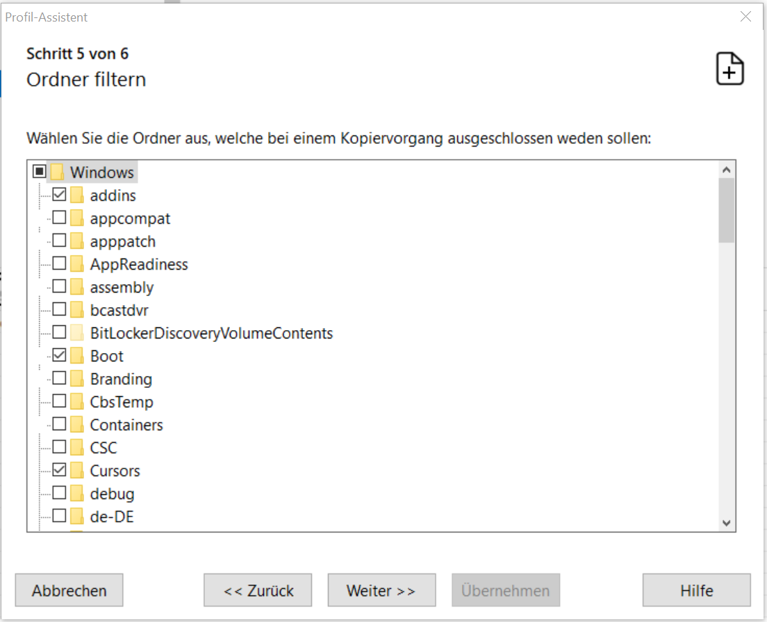

Wurde auf der ToDo-Liste notiert: Filterauswahl für Ordner beim Profilassistenten hinzufügen

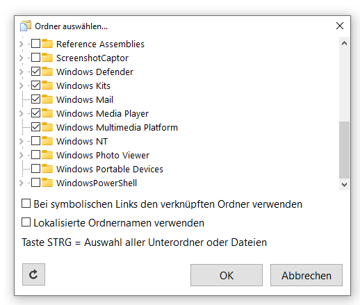

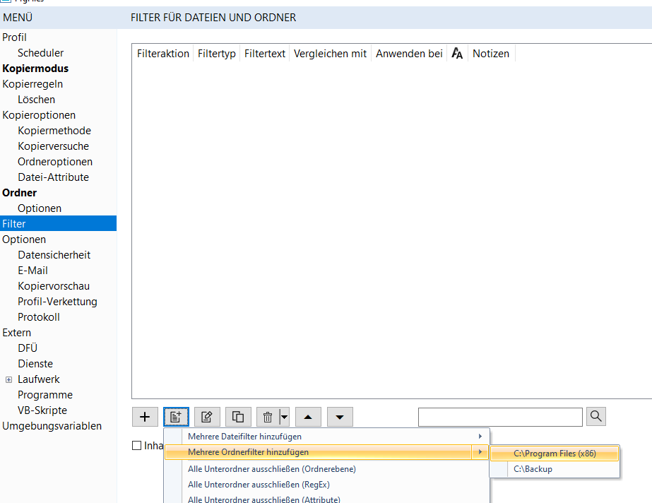

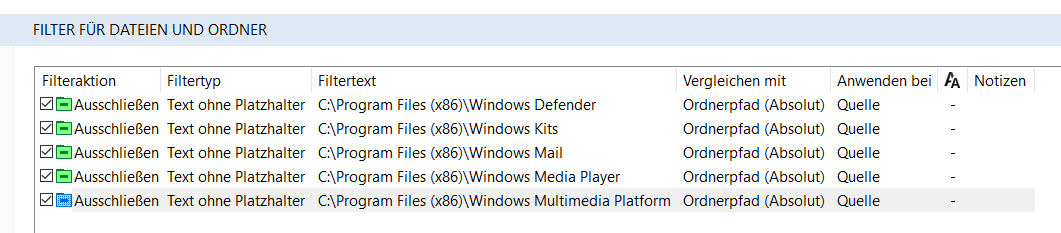

Sie können in den Profileigenschaften bei den Filtereinstellungen ganz einfach mehrere Ordner wie folgend filtern:

Mit dem nächsten Upgrade können Sie dann auch über den Profil-Assistenten Unterordner aus dem Quellordner ausschließen:
