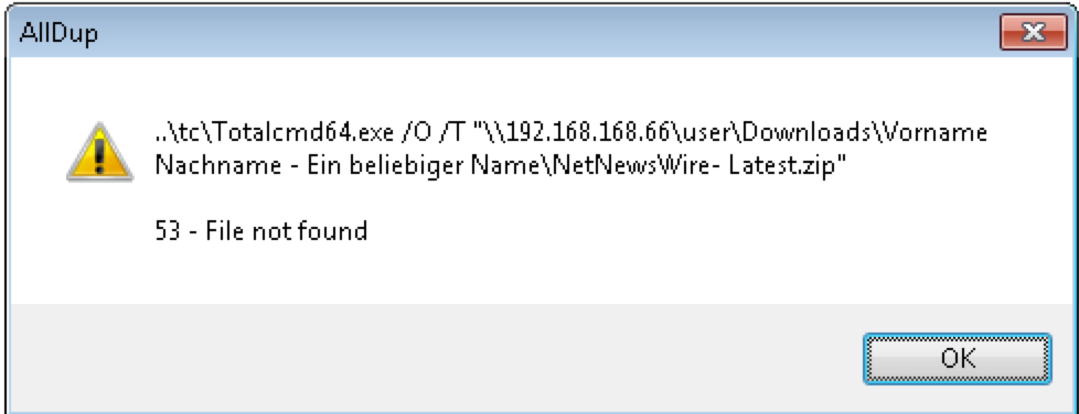

Benutzt man ein anderes externes Programm, (Z.B. Total Commander mit C:\tc\Totalcmd64.exe /O /T "%1") wird auch nicht der Ordner geöffnet, sondern immer die Datei auf der der Fokus steht.
Ich vermute, in %1 wird also nicht nur der Pfad, sondern der Pfad zur ausgewählten Datei übergeben
und dies führt zu den festgestellten "Seltsamkeiten".
EDIT:
Durch einen glücklichen unglücklichen Zufall sehe ich gerade, dass wirklich der komplette Dateipfad in %1 steht und nicht nur der Pfad.
